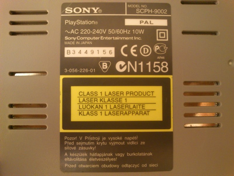

Хочу спросить вас уважаемые, у меня ps1 толстушка ожила, после того как припаял лапку отвалившегося чипа, но дело вот в чем, засовываешь в нее старый пиратский штамп вылетает надпись вставте пс1 диск, ставишь записанную собственноручно болванку с таким же пиратским образом, читает на ура.... ставишь штамп в другую PS one, она его хоть бы что запускает. кто может сказать в чем дело? sad1.gif
самописку писал на самой низкой из возможных скорости, помоему на 2
создавал тему на емu-land но там упорно молчат, может быть здесь помогут разобраться

вот обратная сторона

Axel089   Возможно, штамп поганого качества. Или ты нескольк...   Воскресенье, 16 марта 2014, 10:15
bokov   штампов пробовал много, ни один не хочет читать то...   Воскресенье, 16 марта 2014, 16:33
Iris   Лазеры у толстушки и слимки, вроде бы, разные... У...   Воскресенье, 16 марта 2014, 20:35
bokov   поделитесь пожалуйста хорошими это какими значит? ...   Воскресенье, 16 марта 2014, 22:00
zdazig   такая же проблемма с ПС2 (лазер умер вернее измени...   Понедельник, 17 марта 2014, 12:42
bokov   там это где? и есть ли там от толстухи лазеры еще?   Понедельник, 17 марта 2014, 12:45
zdazig   какая модель лазера? эта? http://www.ebay.com/itm/...   Понедельник, 17 марта 2014, 16:19
bokov   ну похоже очень на мой, а как узнать модель лазера...   Понедельник, 17 марта 2014, 19:21
zdazig   )) ты напиши модель приставки снизу написанно. я ...   Вторник, 18 марта 2014, 05:09
bokov   вот это моя, скажи пожалуйста какой нужен лазер   Вторник, 18 марта 2014, 07:07
bokov   вот обратная сторона   Вторник, 18 марта 2014, 07:09
zdazig   http://www.ebay.com/itm/GENUINE-LASER-LENS...=item...   Вторник, 18 марта 2014, 08:23
bokov   Спасибо!   Вторник, 18 марта 2014, 12:43
zdazig   Пожалуйста! Надеюсь все будет ок.   Вторник, 18 марта 2014, 15:56
