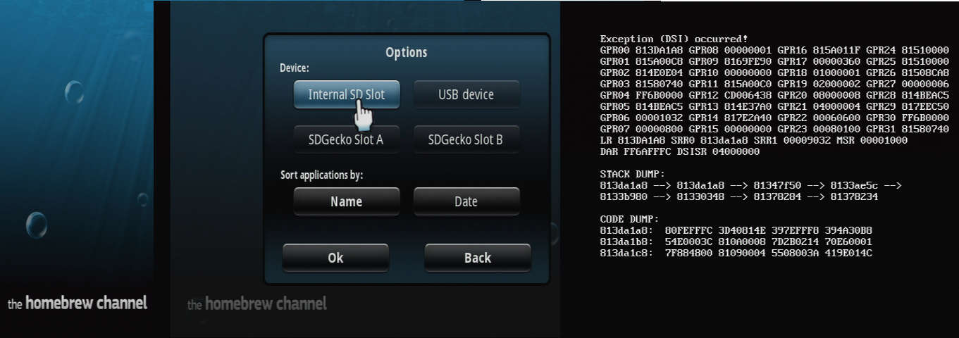

Походу у меня внезапно слетел софтмод.
В начале у меня был устаревший софтмод, я его обновил для свежего эмулятора н64. Все обычно загружал через SD карту, все работало идеально до и после обновления неделями никаких ошибок все хоумбрю отображались и запускались. потом вий выключил из сети и не юзал месяца два
Щас включаю значить те же файлы, правда на другой флешке, но не суть, фат32 все такое, папка apps и boot.dol не просто там где надо, а как и было и работало раньше - но выдает ошибку и ничего не показывает, скрины прикладываю, переустанавливать теперь софтмод что-ли? юсб тоже не читает похоже
апд: вставил старую флешку, на которой раньше софтмод запускал - все работает. но почему? обе флешки полностью работоспособны, но вий крашится от одной из
