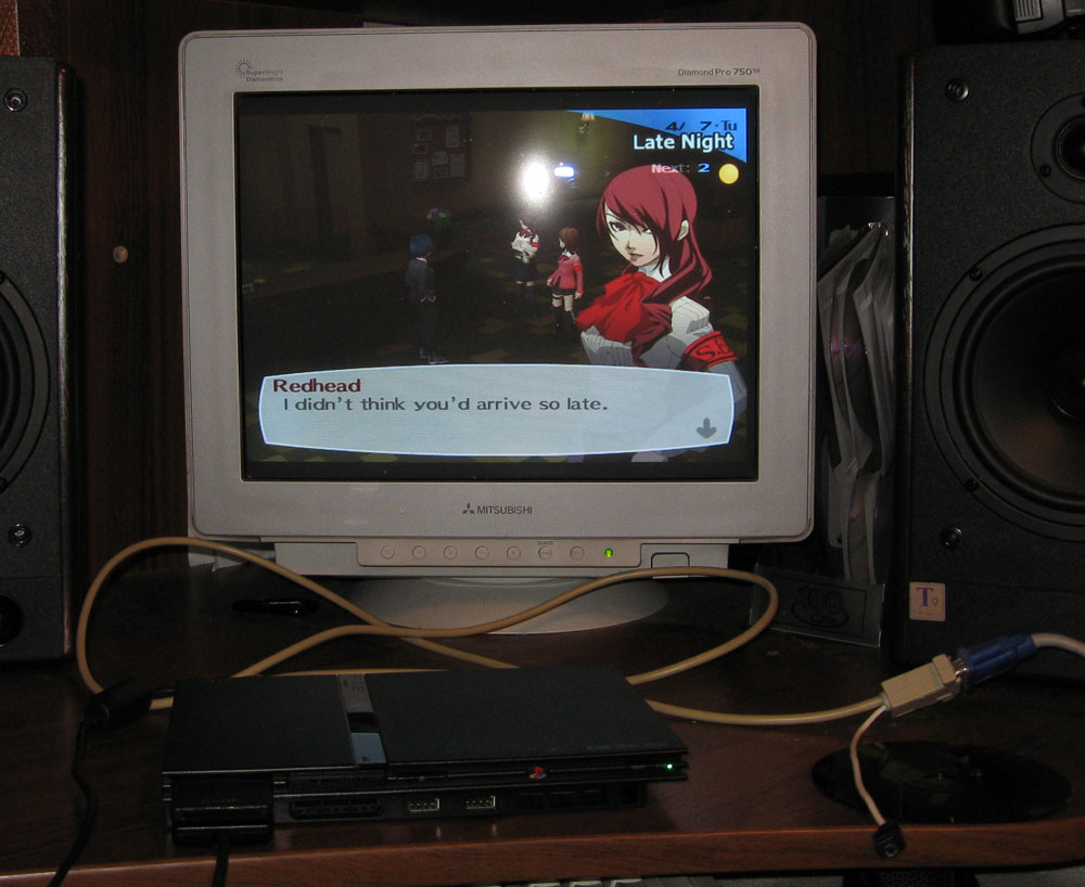

Я делал VGA кабель для ЭЛТ монитора. SOC не понимал. Со схемой работает.
А вот LCD (с ТВ) монитор вроде и sync on green понимает. Прога для PS2, конечно, нужна.
