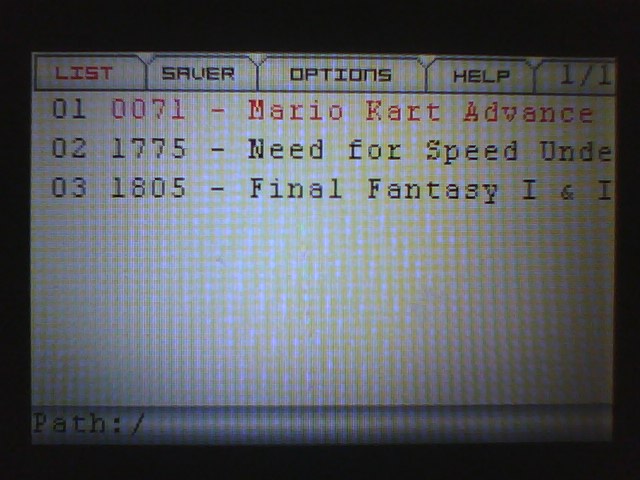

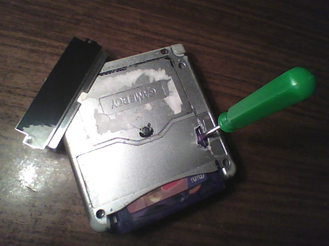

Проблема с запуском суперкард решена, оказалось карик настолько толстый и большой, что перекрывает GBC переключатель, который блокирует запуск GBA собственно. В решения в основном три:
1. подрезать ножом карик сам
2. разломать/отпаять/отрезать кусок GBC переключателя на плате
3. сделать дырку в корпусе и поворачивать GBC переключатель на место ножом или отверткой, я выбрал это, т.к. мне не жалко уродовать конкретно этот гба, выглядит так, работает отлично, сохранения работают и после перезагрузки консоли.
