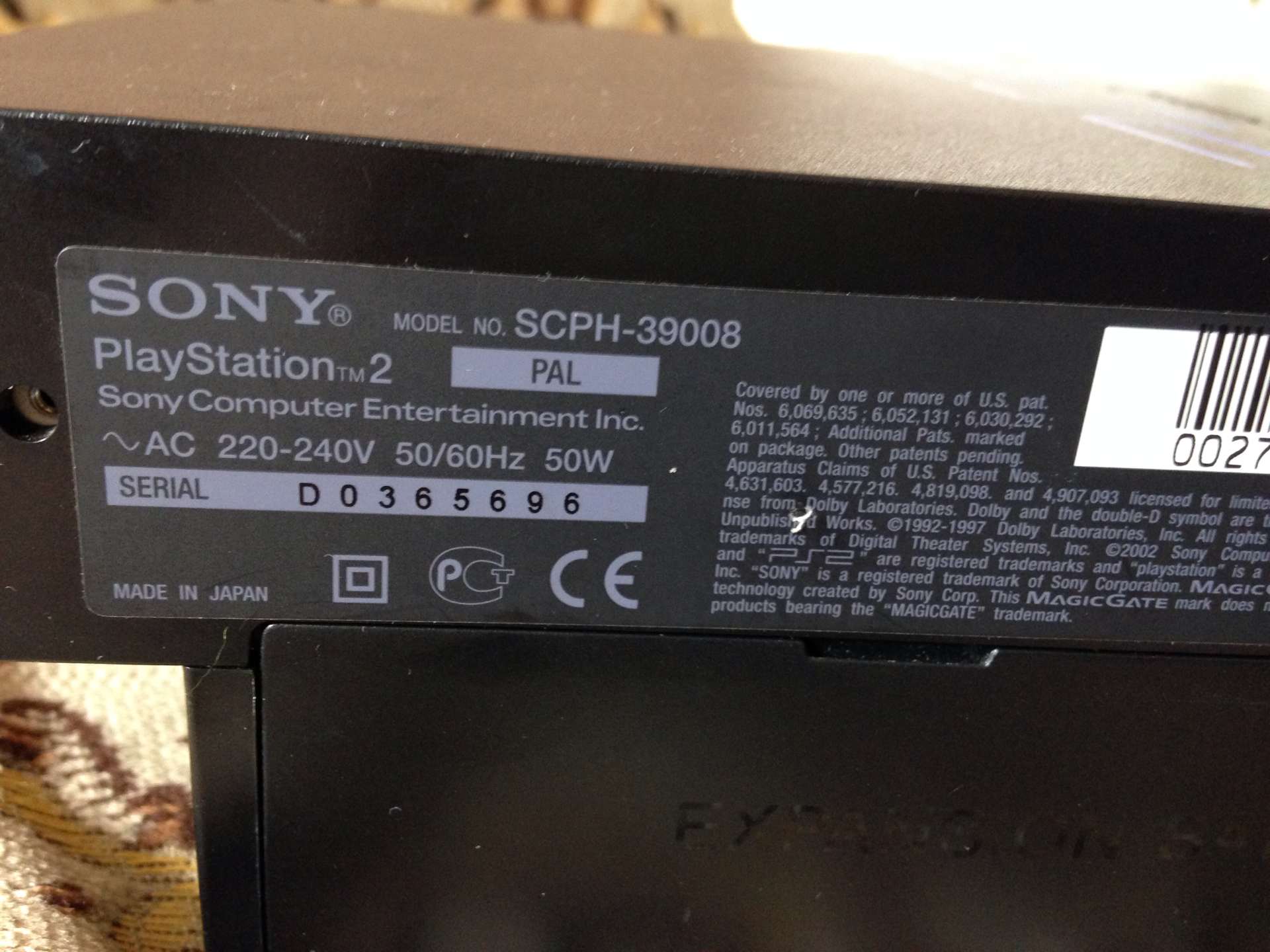

Елки, ну все решил, сколько ему надо есть  lol.gif Старые толстые ПС2 ели около 80 Вт, и им трансформатора на 100 хватало впритык.
Ты от куда такие цифры взял, с потолка? smile.gif Я не поленился и сфоткал свою старенькую толстушку и вот пруф:

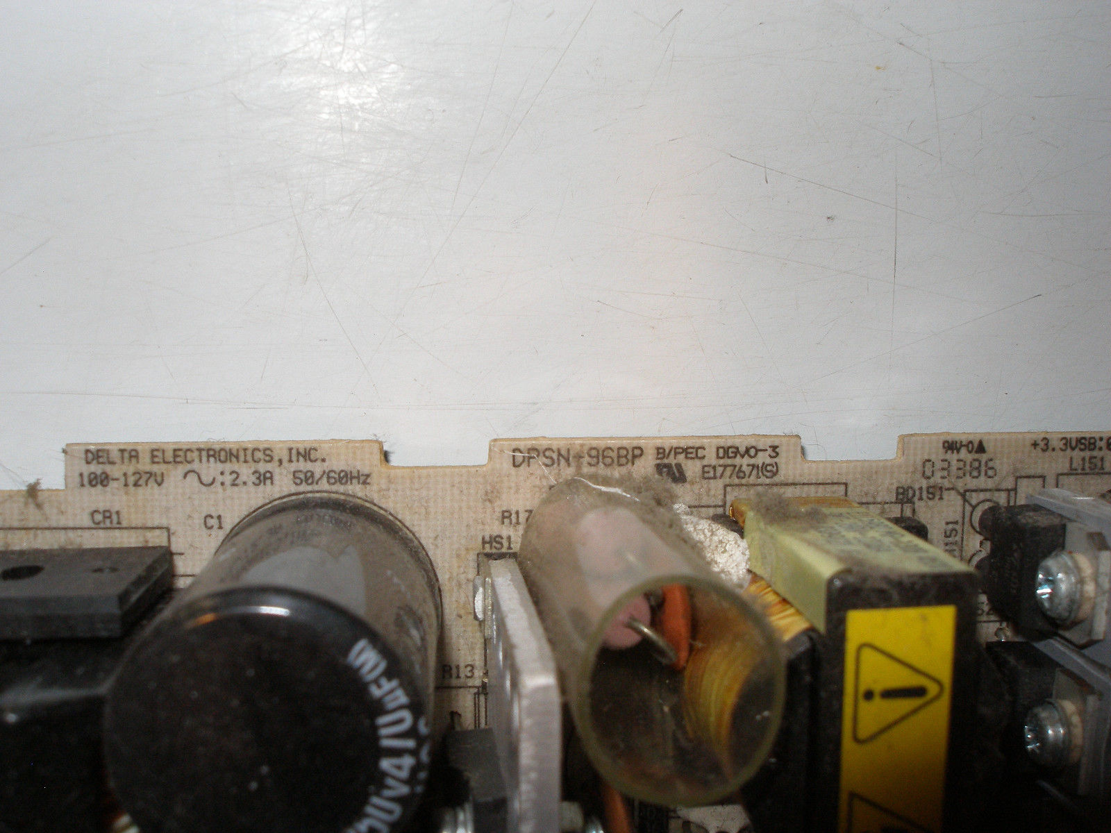

Опираясь на таблицу из этой ссылки, то потребление xbox просто катастрофически велико... Если уж и брать под него трансформатор, то только такой:
http://www.chipdip.ru/product0/9000184134/
Жаль что блок питания не универсальный и не может работать в режимах 100-110/220-240В. smile.gif

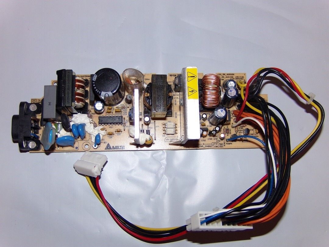

Если крупнее:
Казалось бы... Обычный питальник ATX производства Delta Electronics... huh.gif
Ой, ну ошибся. Я не википедия. У меня была толстая пс2 и трансформатор на 100вт. Можно говорить, что ватты там были китайские, но грелся он порядочно, хоть все в общем и целом работало. Хбокс его бы просто испепелил.
