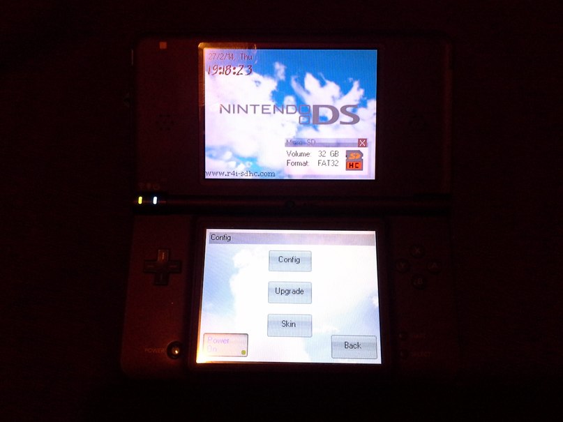

WOLVERINE
post Среда, 30 июля 2014, 22:43
Сообщений: 908
Регистрация: 27 янв. 2003
Из: Весь мир (Настоящее время - Paris, FR)
Пользователь №: 654
Спасибо, то есть там все АВТОМАТИЧЕСКИ апгрейдится чтоли? Я к тому что на моем картридже надо было лезть в настройки, и искать кнопку апгрейд (см. картинку) . А тут такой кнопки в принципе нет sad.gif
