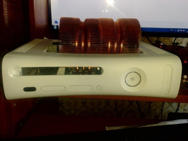

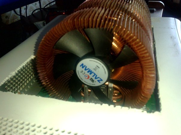

Брось эту затею, по крайней мере в том ключе в котором ты хочешь все сделать.
Переделанный мною Jasper 512 с двумя Zalman 9500 медными(!) тяжелыми(!) радиаторами с большой площадью(!) рассеивания и двумя куллерами раскрученых на максимум(!) в одну сторону. Стоит Freboot RGH1 (!). Он необходим для регулировки скорости и для запуска с USB\HDD. CD-ROM выброшен, ибо не помещался, в корпусе выпилен проем для радиаторов. И вот эта конструкция на максимальной скорости выдает 38-40 градусов нагрева, сила потока выдуваемого воздуха сравнима с комнатным вентилятором. На меньшей скорости превосходит Slim и не так шумит.
А теперь так:
-У тебя XENON!
-Закрытый корпус
-CDROM что занмает место
-Прошит наверняка CDROM значит для игры используешь диск, что добавляет тепла при работе. Также нет доступа к регулировки скорости вентилятора ибо не Freeboot.
-МИЗЕРНЫЕ РАДИАТОРЫ - мягко сказано, практически ничто
-Шумные малопроизводительные кулеры
Друг, у меня валяются радиаторы, но смысла я не вижу в твоих действиях. Надо либо решить проблему кординально либо не мучать старичка и дать ему спокойно умереть. Потратишь лишние деньги и время в поисках элексира вечной жизни).

topfuel   Фигассе у Вас кулерная установка! :+ Собствен...   Среда, 20 августа 2014, 14:59
armorant   Ну Slim E серии может и поменьше и выглядит красив...   Среда, 20 августа 2014, 17:15
