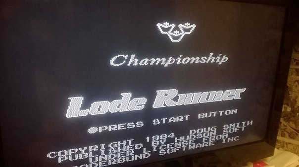

Запостил по просьбе друга.
Народ, помогите пожалуйста. Достал недавно вот такой дендик джуниор и загорелся идеей перепаять его в 60Гц. Читал что должна быть некая перемычка, но таких на плате не нашел. Есть Jp1 и Jp2 - если замкнуть Jp2, то звук становится в 60Гц, а картинки вообще нет....иногда картинка появляется на весь экран, как надо, но звука нет. Помогите, что тут нужно еще сделать?

Говорит что изображение в 60гц но ч\б.

mirage   наверное это джампер для ntsc, ты пробовал ntsc...   Воскресенье, 28 сентября 2014, 19:29
ELEKTROGOD   Говорит что да, пробовал ставить на 21,47727мгц и ...   Воскресенье, 28 сентября 2014, 19:40
mirage   с обратной стороны платы с каплей тоже бывает пере...   Воскресенье, 28 сентября 2014, 19:54
ELEKTROGOD   Говорит что изображение в 60гц но ч\б.   Воскресенье, 28 сентября 2014, 19:59
