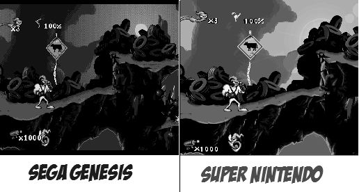

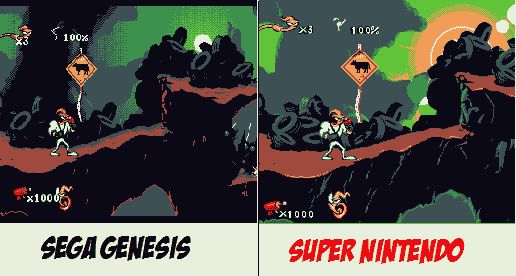

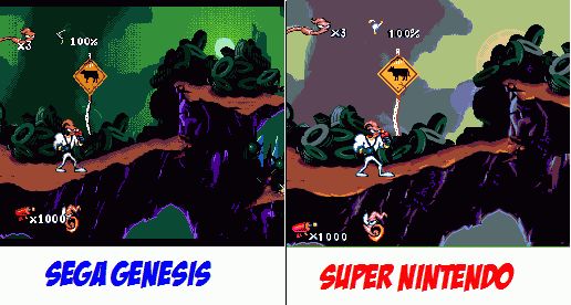

ладно я напишу по другому, раз вы не понимаете. цветов в палитре меньше это факт, но их хватает для создания нормальной картинки.
вот пример
цветов нет совсем, беда
8 цветов, явно не хватает
32 цвета, уже неплохо
намек понятен? да, когда цветов и оттенков много, это хорошо, но в данной ситуации говорить что у сеги не хватает цветов, как-то неуместно
64 цвета из палитры 512 оттенков вполне хватало для создани я хорошей картинки, особенно в то время
