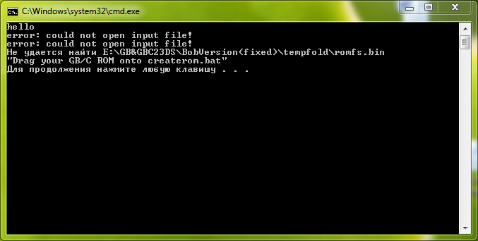

Скачал BobVersion(fixed) по твоей ссылке, скачал bbb-p-pkcr.3ds, перетащил его по инструкции на prepare.bat и получил:
