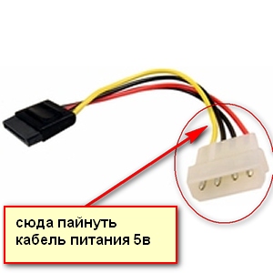

Ребята,в общем припаяли мне плату ide\sata к пс2. Но у меня нет бокса с еСАТА. Можно ли напрямую без бокса подключить, просто перепаяв кабель питания саташный, с одной стороны он подключается к самому харду, а с другой стороны к блоку питания компьютера по молексу. Так вот можно ли этот молекс убрать и пайнуть провода на кабель питания который идет к разьему платы сата\иде , который в свою очередь запитывается от 5в ЮСБ.
Надеюсь вы поняли?)
И второй вопрос- как игры записывать на этот хард теперь. Как по старинке можно через ЮСБутил конвертить, или эе надо как на ПС2 с нетворк адаптером гемороиться.
