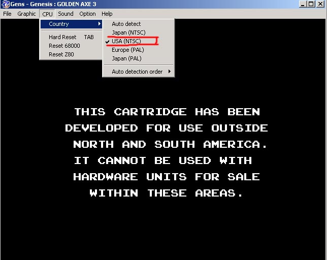

Не хочет запускать Golden Axe 3 через мега кей c 4-мя тумблерами.Перепробывал разные комбинации
Приставка SEGA MD2 PAL ASIA, клон, 90-х.
Такое сообщение не пускает игру:
"THIS CARTRIDGE HAS BEEN DEVELOPED FOR
USE OUTSIDE NORTH AND SOUTH AMERICA.
IT CANNOT BE USED WITH HARDWARE UNITS
FOR SALE WITHIN THESE AREAS"
P.S.На эмуляторе проверил на какой регион залочен.Это получается у меня не ПАЛ АЗИА...?

Wowik_123   странно, на азиатке у меня работает само по себе, ...   Пятница, 05 декабря 2014, 22:26
p_star   Через первый мегакей не работает.   Суббота, 06 декабря 2014, 15:09
pwlg   Значит MEGA KEY 2 нужен..ясно Скажите пожалуйста ...   Суббота, 06 декабря 2014, 15:17
