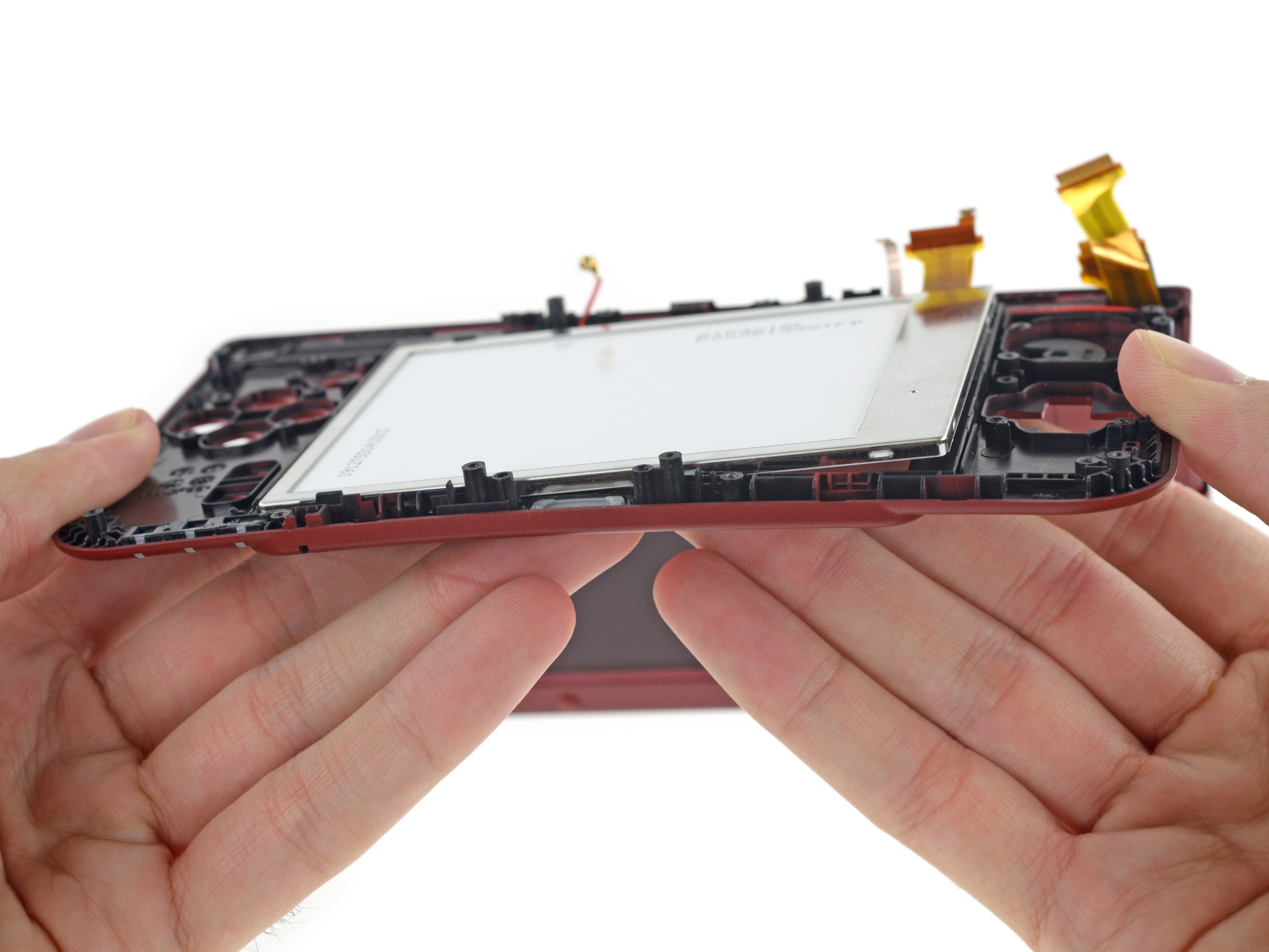

на обычной 3дс нижний экран(рамка) ходила влево-вправо при нажатии и двигании пальцем это нормально, нижний экран никак не закреплен в корпусе и просто лежит на материнке. Метод лечения - разобрать и подложить что-то между ним и материнкой, или просто забить.
Это кстати одна из тех редких вещей которые исправили на new 3ds, теперь нижний экран тоже вклеен в корпус:

неровно приклеенные экраны тоже нормально, позиция нижнего экрана относительно корпуса зависит от того насколько ровно на него приклеен тачскрин, верхний экран сам по себе вклеен в корпус на двусторонний скотч и там допуск в районе 0.5-1мм чтобы экран было легче вставлять в рамку. Если экран поставят чуть криво то так он и приклеется.
