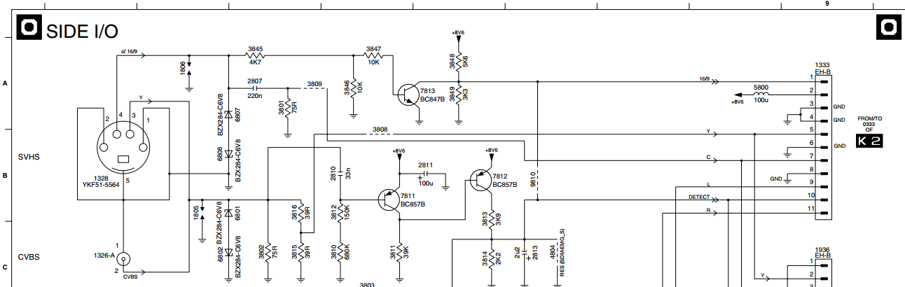

Схема телевизора гласит следующее )

QUOTE (nt9m @ Суббота, 28 марта 2015, 18:03)
При чём тут схема телевизора? Кусок её где композит покажи если по поводу вопроса о складывании композита добиваем, самое главное - куда с них всё идёт и как складывается. На этом куске ничего особенного - обычные входные каскады, нам же нужно смотреть как оно приходит, на композите должны быть те же плюс фильтры сплита. А там уже к схеме SNES и правке если по делу.
