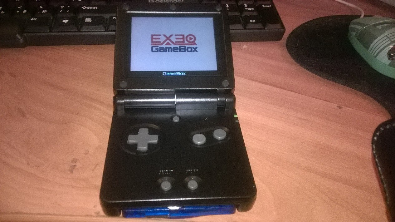

FusRoYay, приветствую, пробовал по твоей инструкции, правда у меня GameBox, но что-то не выходит. Если у тебя на SD прошивка, не поделишься ли со мной? Спасибо за помощь!
P.S. Зависает на заставке...
Сообщение отредактировал Nintendik - Четверг, 09 апреля 2015, 12:47
