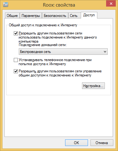

QUOTE (LGB @ Понедельник, 20 апреля 2015, 14:16)
Вы уж простите, а что-как с этим экзешником делать?
Есть свисток который хост поддерживает...
Нужно запустить его с правами администратора, зайти в Сетевые подключения (win+r ncpa.cpl), найти подключение, с доступом в интернет, зайти в свойства, во вкладку Доступ, и там нажать галочку "Разрешить доступ другим пользователям сети использовать подключение к Интернету данного компьютера" (прикладываю скриншот) и из выпадающего списка выбрать беспроводное подключение, созданное после запуска программы (легко определить включением/выключением программы). Если выпадающего списка нет, скорее всего интернет уже расшарен на каком-то другом подключении (у меня вайфайное подключение шарилось почему-то), т.е. нужно сначала там выключить, потом тут включить.
После этого нужно открывать 3DS идти в Nintendo Zone и там на главной странице появится кнопка для получения темы.
Всё это нужно успеть за 2 минуты, потом прога сама закроется, подключение пропадёт и если не успели, нужно будет проделать все настройки с самого начала.
