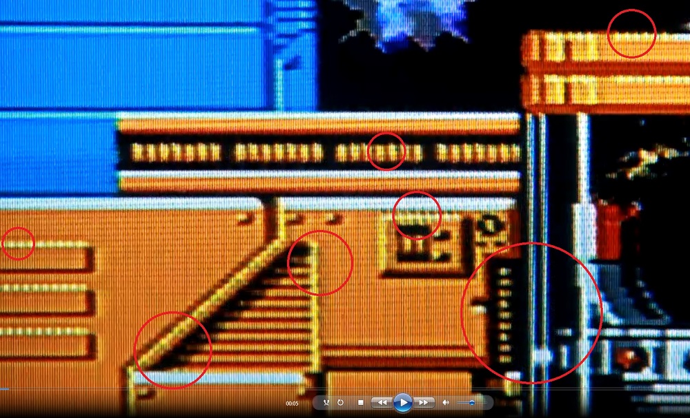

Ребят, подскажите что может быть с моим Av Famicom, на элт телевизоре есть мерцания пикселей, причем если выдергиваешь тюльпаны из гнезд и вставляешь обратно, то некоторое время с пикселями в играх все в норме, но стоит начать движение, и они начинают дергатся...на жк такая же тема, но видимо улучшайзеры слегка гасят этот эффект, что можно придумать?
Причем эффект похож на дергание во время движения в играх, типичная ситуация для всех 8 биток, но у меня такой эффект во время без действия, напоминает анимацию дерганой травы от ветра, но увы дергание есть даже на буквах sad1.gif sad2.gif

QUOTE (p_star @ Вторник, 12 мая 2015, 19:50)
ТОже смотрел-смотрел ... ниче не понял.
Вот, специально отметил места, дребезжание происходит на статичном изображении!
на видео все внимаение на них!
