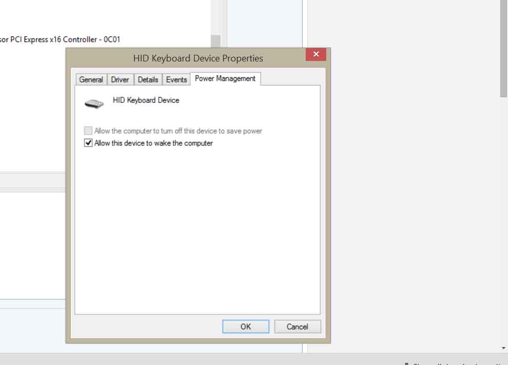

Сабж. Имеется на руках древняя, но очень мною любимая клавиатура Microsoft Wired Keyboard 200. Имеется Windows 8.1. Всё бы хорошо, но из-за того, что клавиатура старая, винда несколько некорректно с ней работает и отключает её в моменты неиспользования как неважное USB оборудование. В теории в диспетчере устройств можно было просто отключить в настройках клавиатуры экономию энергии (Allow this computer to turn off this device to save power), но в Windows 8.1 эта опция почему-то затемнена и недоступна. На днях тупо отключил в контрольной панели экономию энергии у USB. Помогло. Но сегодня винда обновилась и клавиатура начала отключаться всё равно. И это страно злит ибо отключается она даже когда просто держишь зажатой кнопку и кнопка эта в таком случае "залипает". Работать в фотошопе нереально - зажатый контрол остаётся зажатым вечно. Отсюда вопрос - что делать? Долго гуглил, нагуглил такое (отключение сохранения энергии устройства вручную через regedit): http://answers.microsoft.com/en-us/windows...ad1033b6?page=2
Но беда в том, что в regedit'е я тупо не могу найти конкретно это устройство. Не подскажите как найти настройки конкретной клавиатуры в regedit, или может есть ещё какой способ есть победить сие явление? Не хочу менять клавиатуру - сросся с ней.

На материнской карте только USB3. Так что вариант, увы, не рассматривается. На контроллере в вкладках опции про питалку нет вообще. Тупо нет вкладки Power Management. Зато есть у всего, что под ним. Убрал галки оттуда. Ничего не поменялось - клавиатура всё так же выключается, а в настройках самой клавиатуры питание всё так же регулировать нельзя. В контрольной панели экономия питания USB отключена.

arhern   Скрины где из диспетчера устройств? Отключать энер...   Суббота, 13 июня 2015, 13:03
Kagerou   А что дадут скриншоты из диспетчера устройств? О_О...   Суббота, 13 июня 2015, 13:26
sp0911   А вариант выткнуть из usb3.0 и воткнуть в usb 2.0 ...   Суббота, 13 июня 2015, 15:08
arhern   Устройства для которых так же надо убрать галки пр...   Суббота, 13 июня 2015, 15:06
arhern   И самое главное - воткни в USB 2.0   Суббота, 13 июня 2015, 15:06
Hahahoj   Что за мама?   Суббота, 13 июня 2015, 16:20
Kagerou   Хах, Мама Gigabyte GA-Z87-D3HP. Проблему решил ба...   Суббота, 13 июня 2015, 16:49
sp0911   Что ради интереса, а чем забиты верхнии usb, кото...   Суббота, 13 июня 2015, 19:34
Kagerou   sp0911, они в верхних двух и торчат %)   Суббота, 13 июня 2015, 22:21
arhern   В BIOS есть несколько настроек в духе XHCI hand-of...   Воскресенье, 14 июня 2015, 11:36
