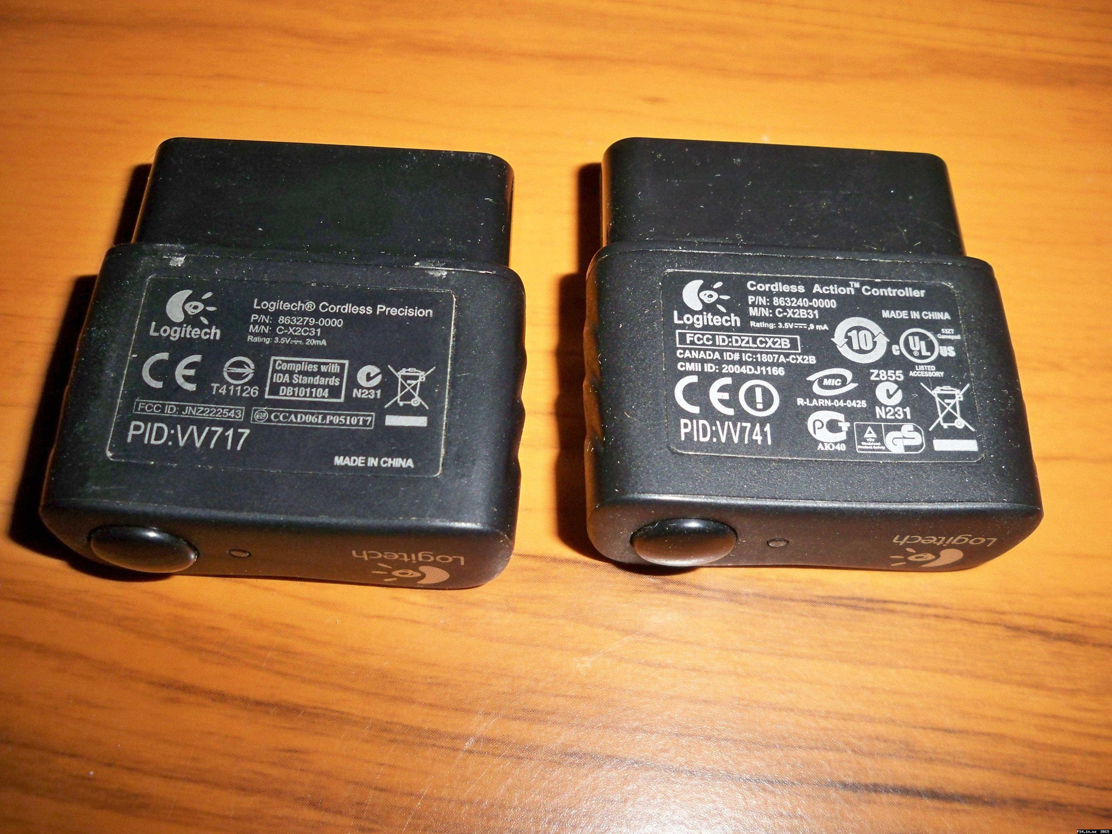

Купил два таких совершенно новых джойстика, начал подключать.
Первый ноу проблем.
Второй вообще никак не соединяется с приемником.
При этом сам джойстик #2 рабочий, так как без проблем соединился с первым приемником, при дальнейшей проверке.
У кого-нибудь было такое?
Глюк или брак?
Можно пофиксить?
Пс. На приёмнике мигает зелёный диод. Кратковременно и довольно часто. Я так понял типа нет сигнала.

вторая и третья ревизия были одинаковой формы, отличались тем что вторая еще по лицензии сони изготавливались, крест круг и т.д. были как надо, + логотип плейстейшн.
Третья ревизия уже без отчислений сони, крест круг и т.д. были неузнаваемые (например как на китайский геймпадах)
Четвертая ревизия похожа на пкшный вариант, изменилась форма, и сменилось название на Кордлесс пресишн.
Посмотри свои приемники, если они идентичные, то значит один перестал работать.
Если названия и PID разные, то это от разных ревизий
