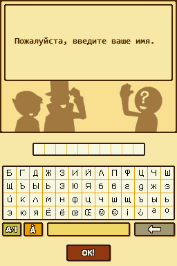

Привет форумчане, такое дело, решил заняться переводом сей игры(и в планах всю DS серию перевести, т.к моя любимая серия, на буржуйском трудно играть, задолбался в словарь заглядывать). с известного форума хоньяку скачал исходники и почти весь переведенный текст игры(автор того перевода в 2010 заморозил проект по причине проблем со шрифтами) Шрифт я перерисовал и получился полный верхний и нижний регистр(поверх латиницы и спецсимволов).
Цитата с вышеупомянутого форума:"Ну, самый простой способ - записать кириллицу поверх латиницы, либо (если в шрифте есть место) поверх спец знаков и расширенной латиницы. Пишется программа, которая меняет кодировку текстовиков в соответствии с перерисованным шрифтом. Вот и всё."
Проблема в следующем, я не программист и не могу написать такую прогу по пакетной замене в текстовых файлах букв и символов кириллицы на те что в таблице. Таблицу прилагаю, просьба программистам помочь и написать для мене программу, ну или посоветуйте прогу такую, в которой можно менять таблицу соответствий символов.

Пример шрифта
таблица символов(пытался сделать по клаве для возможности печатать вручную без конвертера, но спецсимволы геморно вводятся(зажать alt нажать + и цифры кода символа отпустить alt))

QUOTE (Radiovolt @ Понедельник, 06 июля 2015, 17:55)
Одна мелочь blush.gif  по моему, что в одном, что в другом шрифте, маленькая "в" не смотрится, ну на мой взгляд, я бы её чуток перерисовал, чтоб петелька верхняя была хорошо видна, Как думаешь? blush.gif
Пока так. А в крупном шрифте я слегка поправил (скрин ниже).
А ещё вопросик, в какой кодировке новый парсер хавает текстовики?
Всё в той же. Изначально текст в игре кодирован ANSI, поэтому не нужно ничего менять, просто редактируешь в Notepad++ и сохраняешь.
Ещё переделал доп. клавиатуру ввода, выглядит, как на вложении. Таблицу к клавиатуре тоже подшаманил. Сперва пробовал Сделать полноценную ЙЦУКЕНГ вместо QWERTY, а латиницу вынести на дополнительную, но не получилось sad.gif Поэтому так.
