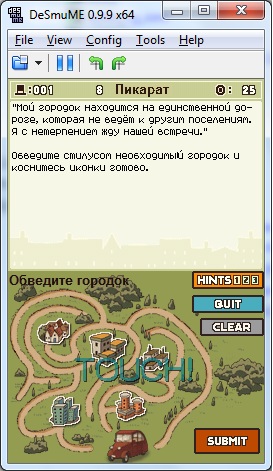

Привет форумчане, такое дело, решил заняться переводом сей игры(и в планах всю DS серию перевести, т.к моя любимая серия, на буржуйском трудно играть, задолбался в словарь заглядывать). с известного форума хоньяку скачал исходники и почти весь переведенный текст игры(автор того перевода в 2010 заморозил проект по причине проблем со шрифтами) Шрифт я перерисовал и получился полный верхний и нижний регистр(поверх латиницы и спецсимволов).
Цитата с вышеупомянутого форума:"Ну, самый простой способ - записать кириллицу поверх латиницы, либо (если в шрифте есть место) поверх спец знаков и расширенной латиницы. Пишется программа, которая меняет кодировку текстовиков в соответствии с перерисованным шрифтом. Вот и всё."
Проблема в следующем, я не программист и не могу написать такую прогу по пакетной замене в текстовых файлах букв и символов кириллицы на те что в таблице. Таблицу прилагаю, просьба программистам помочь и написать для мене программу, ну или посоветуйте прогу такую, в которой можно менять таблицу соответствий символов.
На форуме хоньяку есть подобные проги(выкладывал кто-то), но там таблица символов другая, и я не знаю как ее заменить(там только ехе и ват файлы)
Пример шрифта
таблица символов(пытался сделать по клаве для возможности печатать вручную без конвертера, но спецсимволы геморно вводятся(зажать alt нажать + и цифры кода символа отпустить alt))
Пользую прогу Tinke(99% файлов рома потдерживает) для ковыряния рома и еще пару прог. Пока не разобрался где в игре шрифт font18.NFTR используется.
Заранее спасибо.

Вот ведь странность какая huh.gif ! Экспериментировал тут с файликами переведёнными,
игра не видит некоторый текст из папки OTEXT (бонусы), и по прежнему переведённые тексты на буржуйском выводит, ХМ странно huh.gif
И тексты дневника лейтона и тайны при открытии нормально отображаются, но при нажатии кнопки back игра виснет huh.gif , думал эмуль виноват, но на железе та же фигня sad2.gif
А и с буквой "ы" опять трабла какая-то чёрточка выводится и смазывает её с соседней буквой справа huh.gif
Вот скрин:
