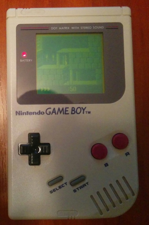

Купил gameboy original в плохом состоянии за копейки,у него были проблемы с кнопками они не нажимались(это я с легкостью устранил) и были deadline'ы,я посмотрел гайд,разогрел все дорожки и экран стал без битых пикселей,но он был черный,потом я его собрал и экран снова нормально заработал,позже я решил поменять стекло(ибо оно было сильно треснуто) на экране,я сделал это и теперь даже несмотря на то,что я собрал свой геймбой экран черный.Видео и фото прилагаются.Я лично думаю,что проблема в металлических пластинах e1,e2,e3 и они должны соприкасаться с платой.Помогите пожалуйста.

Всем спасибо,проблема была в одном из E1,E2,E3 контактов,видимо окислились от времени,просто протёр их ускосом и всё заработало.
