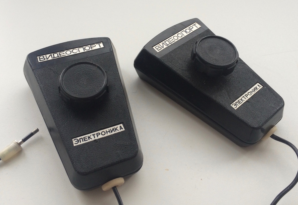

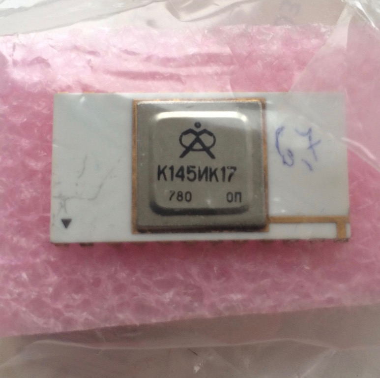

Могу здесь немного рассказать, если интересно. Процесс создания этой приставки длился примерно 3 года, но начался он в далеком 89году после прочтения в юном технике статьи "сквош по пятому" Естественно тогда достать главную микросхему к145ик17 не удалось, и идея была забыта. Но вот, года 4 назад, наткнулся на тему на сайте zx-pk про эту приставку. Там было несколько схем, но при взгляде на них я понимал, что все они уж очень"домашние" то есть делались по то, что было в тумбочке, входы-выходы у них не просчитывались, а так, заработало и ладно. Решил сделать свою, чтобы работала на любом тв (без подбора), чтобы были регулировки линейности ракеток, точная постройка напряжения питания, кварцевый задающий генератор и т.д. По счастливому случаю мне удалось связаться (поговорить по телефону) с одним из разработчиков приставки эки-видео! От него узнал, что было 2 варианта этой микросхемы, первый опытный, был выпущен небольшой партией и устанавливался в первые выпуски этой приставки (во вложении) а второй пошел в серию. Цоколевка у них немного отличается, и как обычно первый вариант был намного лучше! Решил делать на нем. Джойстики решил использовать стандартные, от первого видеоспорта, они максимально приближены к атаривскому оригиналу.
Что-то много уже написал :-) Если интересно, пишите, буду продолжать.
