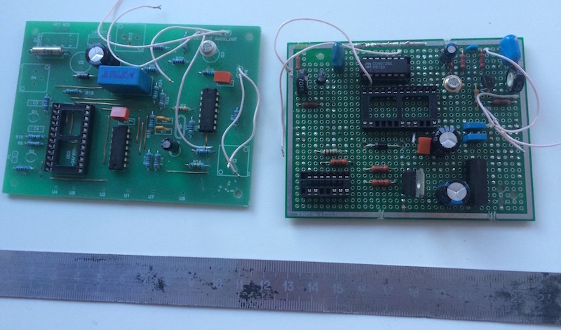

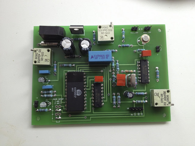

Ну что же, раз интерес есть, буду продолжать. Отвечу насчет громоздкости - если вы о плате, то это окончательный вариант с автоматом для случайной скорости, во вложении промежуточные платы попроще, если сделать еще проще как в журнале на 2 микросхемах, то сводить все сигналы придется через диоды, а это даст картинку с вертикальными полосками которые хорошо видны, если увеличить яркость в телевизоре, а мне была нужна идеальная картинка для серого поля. Кстати на второй фотке полностью настроенная плата, сделанная на заказ для знакомого под оба типа микросхем, настраивается тип перемычками в левом нижнем углу. Если громоздкость в смысле корпуса, то я хотел сделать как в те годы, а тогда все приставки были толстенькие :-)
