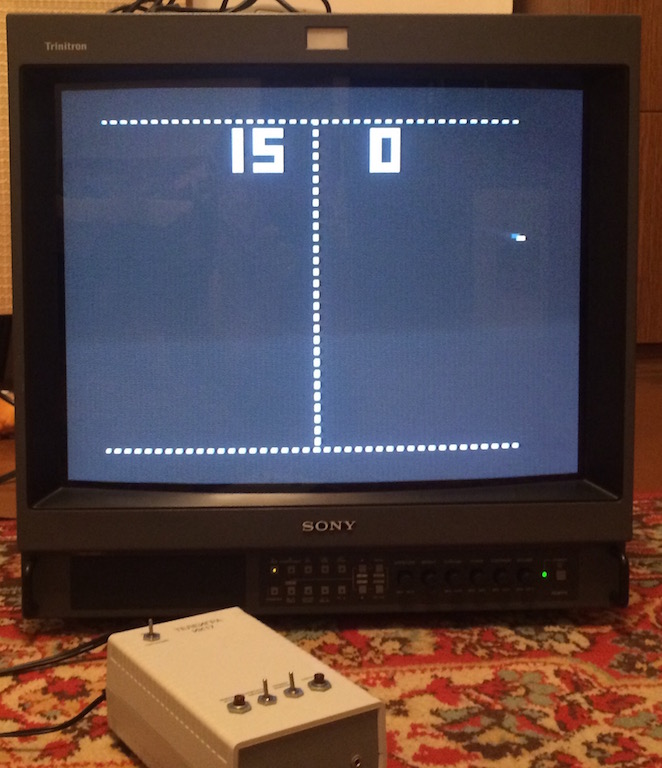

Продолжение. Итак решил сделать на микросхеме из опытной серии. Со слов разработчика в этих микросхемах была отличная линейность аналоговой части, причем одинаковая в обоих каналах, то есть регулировка ракеток была очень плавной от верхнего до нижнего края поля. Чтобы добыть эти микросхемы, пришлось купить несколько приставок экси-видео из первых выпусков и аккуратно выпаять их оттуда. Кстати для решивших повторить - они тоже встречаются не во всех приставках даже старых! Попадаются просто пластмассовые! При макетировании выяснилось что схема очень чувствительна к качеству питания, поэтому был собран регулируемый прецизионный источник питания на lo-drop микросхеме с очень низкими шумами. Так как резисторы в ракетках оказались несколько разного сопротивления (не стал менять родовые) были собраны подстроечные блоки для ракеток. Задающий генератор на кварце по старинной схеме. Ну и блок случайной скорости полета мяча, чтобы было интереснее играть. Всякие мелочи вроде приведения аудио-видео выходов к нормализованным значениям по уровню выхода, синхронизации, чтобы не подбирать телевизор :-) опускаю, долго писать. Ну и последние шаги, покупка деталей, заказ печатки (не в китае!) сборка и установка в корпус. Надписи сделаны лазерной гравировкой. Все это заняло примерно три года. Теперь иногда играю, когда друзья приходят, забавные ощущения :-) Не смог сфотографировать почему то слишком ярко получается и неравномерно, на самом деле картинка идеальная.
Извиняюсь за длинный текст, если что непонятно, спрашивайте.
