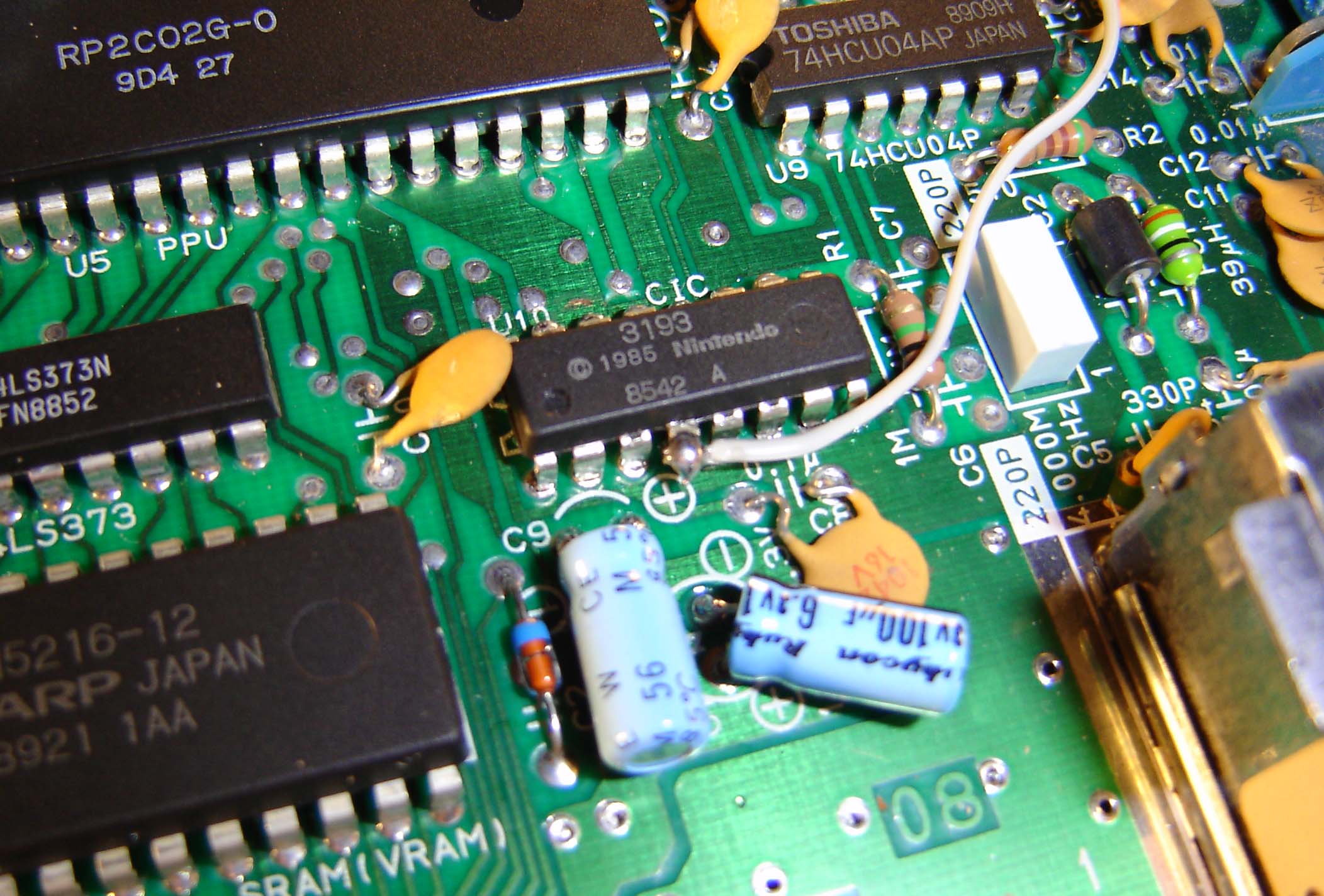

QUOTE (Metroid Prime @ Вторник, 19 января 2016, 21:09)
Уууххх ребятушки! Ну Вы, блин даете smile.gif  Еще б найти этот локаут чип. Буду штудировать Ютуб, надеюсь устраню эту поломку. В любом случае спасибо всем, кто откликнулся. Кстати, картриджи ПАЛ региона. Так что должны были стартануть на Пал консоли без проблем.
Ладушки! Завтра вплотную займусь ремонтом!
Должны да не должны... В идеале конечно да.
Но у меня было 3 NES, и у всех, У ВСЕХ КАРЛ!!! мне пришлось менять коннектор. Очень хилая конструкция.
Если бы ты вставил картридж другого региона, а конектор был бы исправлен и локаут не отключен - то у тебя бы NES включалась/отключалась... сработала бы защита чипа.
Так же по моему уже не помню происходит при не исправном конекте картриджа.
Разбери NES и глянь - что с этой ногой...
» эта нога «

QUOTE (terek @ Вторник, 19 января 2016, 21:25)
» эта нога «
ок! Спасибо за фотоподсказку! Обязательно посмотрю, сегодня уже навряд ли, а завтра - 100%! Благодарю тебя Terek!
