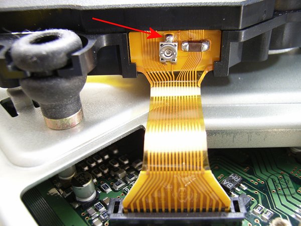

QUOTE (susano @ Понедельник, 15 февраля 2016, 21:25)
Спасибо попробую завтра. А в какую сторону этот резистер крутить? по часовой или против?. И не могли бы вы хотя бы фотку дать как оно выглядит.
фото резистора:
Я настраиваю так:
- снимаю верхнюю часть корпуса и не одеваю ее до окончания настройки
- включаю приставку в сеть, не включая консоль кнопкой POWER
- одеваю болванку на шпиндель
- ПО НЕМНОГУ кручу резистор (направление вращения не важно - подбирается опытным путем), только крутить реально по чуть
- затем зажимаю кнопку закрытия крышки
- нажимаю POWER
- смотрю на поведение консоли (читает-не читает и т.д.)
- если читает - собираю и играю, если нет, то по-чуть кручу дальше или меняю направление вращения.
На самом деле операция очень простая и самое сложное раскрутить винты lol.gif
Для верности проверяю еще на штамповке или лицушке.
Удачи.
