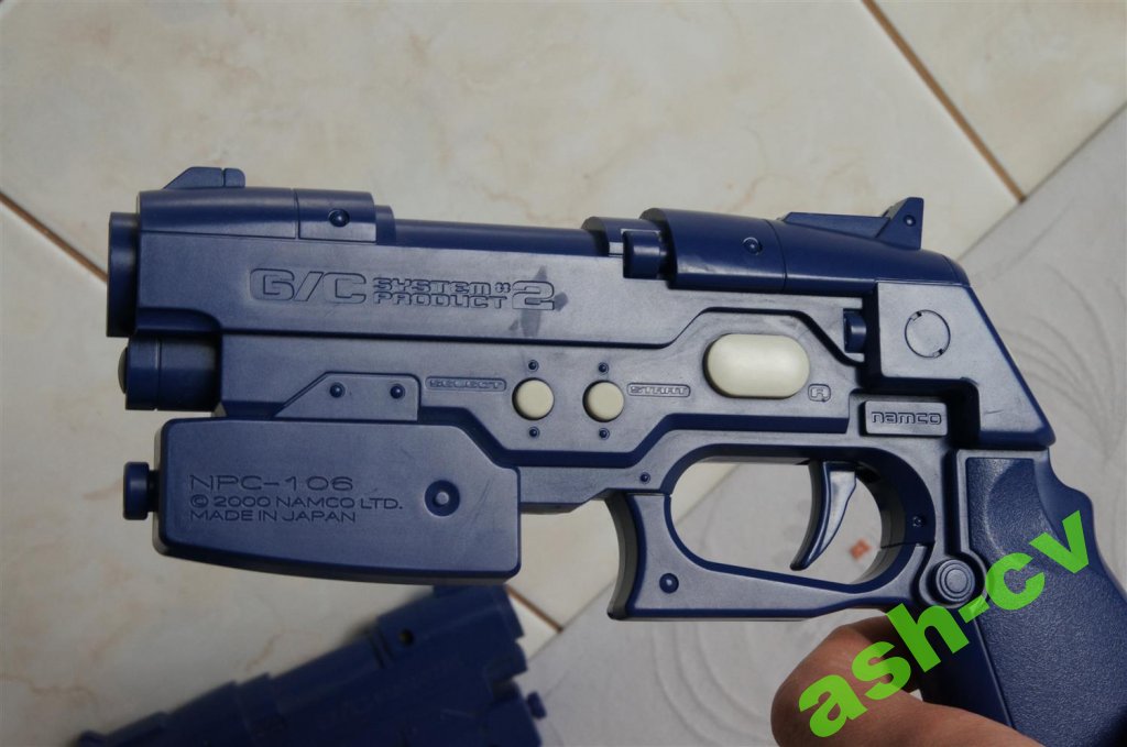

Есть пистолет для ps/ps2 типа того, что на фото. Подключил как 1 джой, желтый тюльпан от пистолета вставил в видеоразъем телика, в который также вставил видеокабель от консоли, консоль его видит и телик тоже. Но выстрелы приходятся на правый конец экрана. Калибровка в игре ничего не дает. Телик ЭЛТ Самсунг 29" 100Гц. В чем может быть проблема? Кто-то подключал пистолет к 100 гц телику?

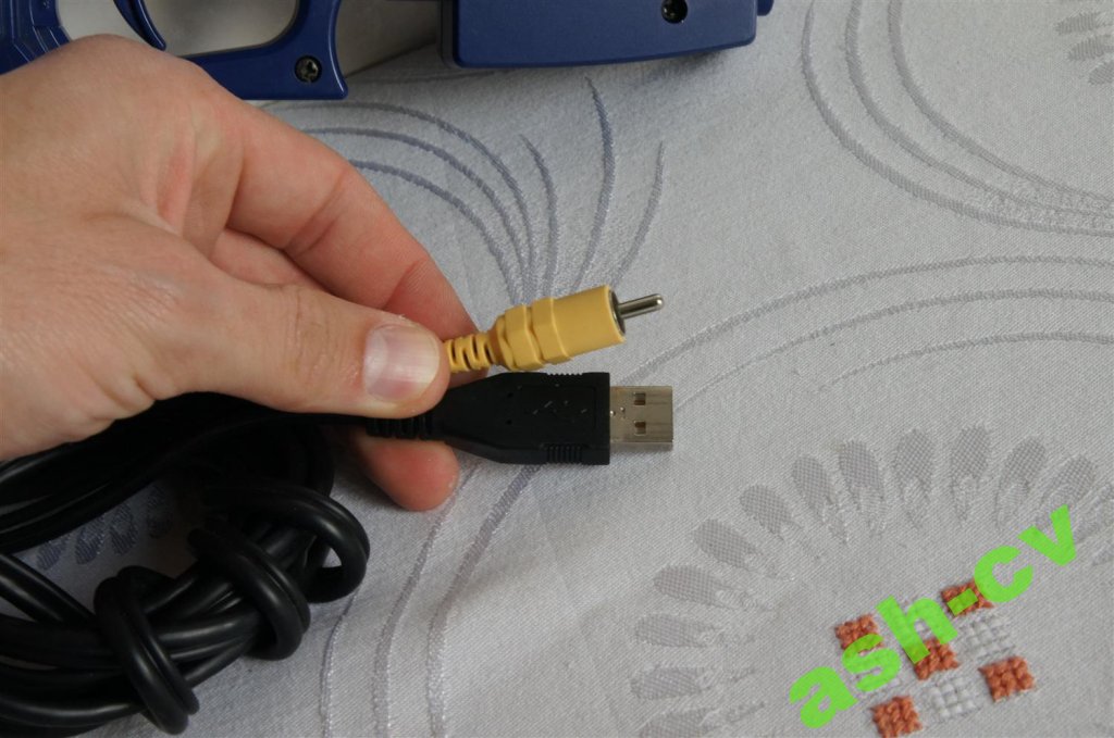

Купил Guncon 2 и не знаю как его подключить к PS2 и телику. Дело в том, что там раздвоенный конец: USB и желтый тюльпан для видео. Но двойника на нем, как на Guncon 1, куда бы можно было вставить тюльпан для телика на нем нет. Как же его подключить? Кроме того, при подключении в USB пистолет должен хоть как-то проявляться, пусть даже без видео разъема? Такое ощущение что консоль вообще его не видит mad.gif

Axel089   Если в описании пистолета не указано, что он совме...   Среда, 20 июля 2016, 15:29
VsVsV   Описания к пистолету у меня нет, но поскольку это...   Четверг, 21 июля 2016, 11:52
Another   Причём здесь форумчане? :D Он сам написал, ...   Среда, 20 июля 2016, 16:47
VsVsV   Сорри, техошибка, фото добавил на 1 страницу :) ...   Четверг, 21 июля 2016, 11:49
Kito1984   Ищи в настройках телевизора переключение между 60/...   Четверг, 21 июля 2016, 11:53
VsVsV   Месяц назад я искал такие настройки, но не нашел ...   Четверг, 21 июля 2016, 12:23
Kito1984   Есть телики, только у родителей стоят, и вроде ка...   Четверг, 21 июля 2016, 13:03
VsVsV   Нашел на ибееобъяву, там другой девайс, но смысл ...   Четверг, 21 июля 2016, 13:31
VsVsV   В нем есть 2-ное подключение: стандарт и usb и ещ...   Воскресенье, 24 июля 2016, 01:58
Kazanec   Таки подкол это был   Четверг, 21 июля 2016, 12:32
Another   Пистолет у тебя отличный, только ревизия первая. В...   Четверг, 21 июля 2016, 17:18
VsVsV   Я в курсе, что пистолет не причем :) Кстати в тв...   Четверг, 21 июля 2016, 18:23
шукай   с PS2 и пистолетом можно сделать гораздо больше, ч...   Четверг, 21 июля 2016, 17:34
Another   Это понятно, что не написано. Я ссылку дал, чтоб...   Четверг, 21 июля 2016, 19:01
VsVsV   В курсе, давно еще читал :) заметил, что 1 ревизи...   Четверг, 21 июля 2016, 23:18
Axel089   Да щазззз. Может для тебя и Nintendo 64 редкость...   Пятница, 22 июля 2016, 11:27
VsVsV   Ну я в продаже не вижу их нигде, 1 ревизия хоть и...   Пятница, 22 июля 2016, 13:04
Axel089   Попал в аналогичную историю лет так восемь назад. ...   Четверг, 08 сентября 2016, 23:50
VsVsV   Axel089 спасибо! А вообще он должен с переходн...   Пятница, 09 сентября 2016, 00:10
Axel089   http://www.lukiegames.com/assets/images/ps2/sys_a...   Пятница, 09 сентября 2016, 01:06
VsVsV   Купил такой - эффекта 0. Он не подходит   Воскресенье, 18 сентября 2016, 12:40
Axel089   У меня почему-то подошел без проблем o_o   Воскресенье, 18 сентября 2016, 12:48
