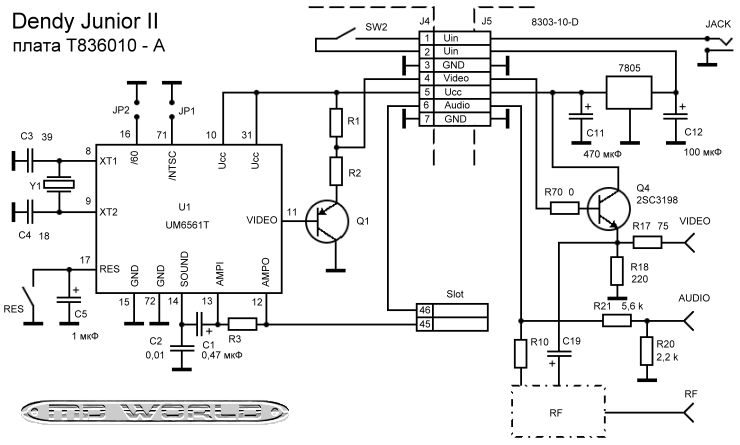

И есть ли в интернете схема платы на эту денди?
Есть. Но возможно этот проц помирает, с ними такое часто бывает - годы берут своё.
