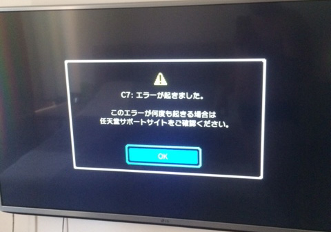

Я залил разных игр, а приставка зависает, черный экран, ошибка С8: An error has occurred, что делать?
- Ошибка возникает из-за того, что вы залили слишком много игр и оболочка не справляется с этим. Для решения проблемы вы можете создать папки и в каждую залить не более 30-35 игр. Второй вариант удалите часть игр, убрав галочки в программе.
