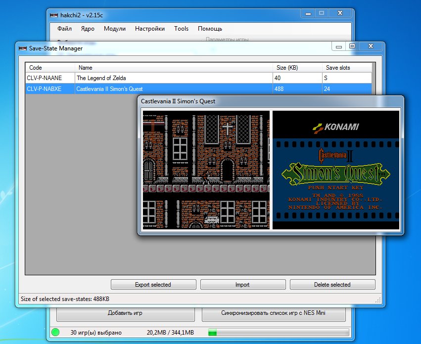

У меня тут прошлой ночью время появилось, я быстренько набросал менеджей сохранений.
Поможет бекапить, вытаскивать, восстанавливать и самое главное - удалять ненужные сохранения, что избавит от засорения внутренней памяти без возврата к заводским настройкам.
Думаю ещё файловый менеджер сделать, но не уверен, что это действительно нужно - рядовой пользователь, на которого ориентирована программа, в лучшем случае не разберётся в файловой структуре Linux, а в худшем что-нибудь сломает.
