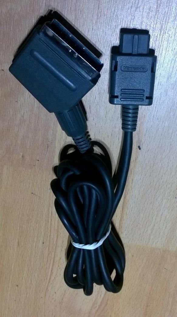

Да, кстати. Если соберёшься покупать CSY-2100 или его клон, тебе придётся покупать какой-то особый кабель который будет работать на пал-снесе. У меня есть 3 разных ргб-скарта, все работают на телевизоре, но ни один не работает с CSY-2100. Такое только со снесом, с другими моими консолями всё ок. И ещё тебе придётся купить что-то типа этого -
Иначе звука не получишь.

QUOTE (Moa @ Четверг, 01 июня 2017, 02:30)
А если использовать с CSY-2100 родной RGB кабель SNES?

QUOTE (Elijah @ Пятница, 02 июня 2017, 04:56)
У SNES нет "родного" RGB кабеля. Был только японский JP21, но там распиновка другая. У тебя на фото кабель от европейского GameCube (PAL), RGB сигнал которого - барабанная дробь - совместим с NTSC-консолями от Nintendo: N64 (mod), SNES/SFC, NES (mod). Для европейской SNES нужен европейский RGB кабель, либо модифицировать американский/японский.
Кстати, эти компонентные кабели (HD Retrovision) как правило для NTSC SNES, если не указано другое.

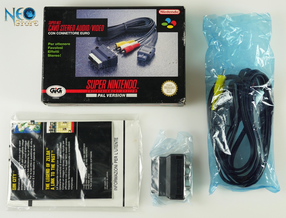

А что скажешь по поводу совместимости с CSY-2100 оригинального Stereo A/V кабеля (SNSP-008), подключенного через SCART Video Cable Adapter (SNSP-015)? Все это выпускалось для PAL версий SNES.
Ты сам хоть понимаешь, что это будет композитное видео (не RGB сигнал)? Просто обычный композит (AV), подключенный по SCART (разьем, который несет в себе несколько сигналов, включая композит, RGB, s-video).
Зачем это совать в конвертер, если можно напрямую к твоему телевизору подключить? Конвертер качество не улучшит, он только изменит тип сигнала.
