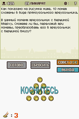

В загадке 025 допущена ошибка в переводе. Монеты в ней сложены не в виде прямоугольного треугольника, а в виде равностороннего(equilateral в ориг.) треугольника.
