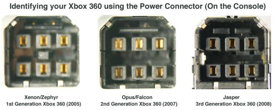

Лучше детектить по разъему питания на самой консоли - на Джасперах там по бокам клипсы и прогал посерединке на ключе-направляющей (специально чтобы БП от Джаспера не ставили на ранние ревизии консоли, ибо не тянет).

QUOTE (Hahahoj @ Пятница, 09 июня 2017, 16:36)
Ого. А если у меня на моей фатке не первый не второй и не третий ?
Прогал посередине на ключе направляющей есть, а клипс по бокам-нет. Тогда это какая ревизия ?
Все время думал что у меня Джаспер, так и в магазине сказали когда покупал.

QUOTE (Landis @ Пятница, 09 июня 2017, 20:04)
Это Jasper
http://team-xecuter.com/psu.png
http://i.imgur.com/b103JGL.jpg
