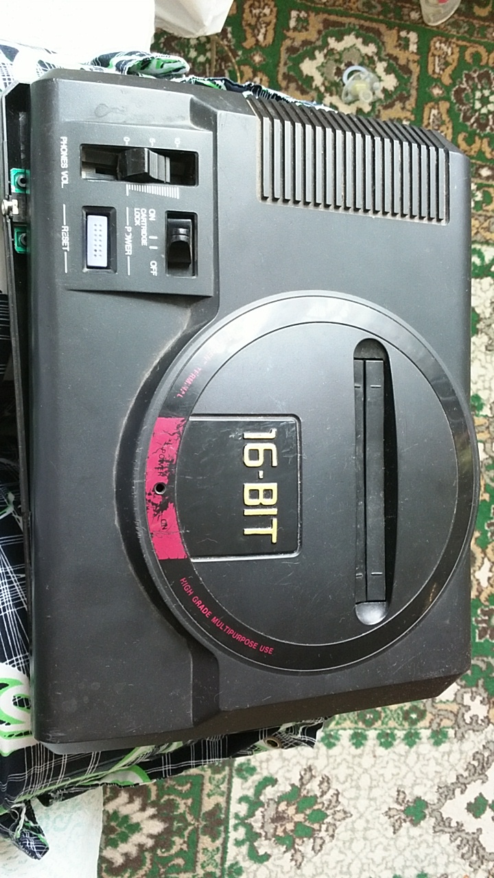

Здравствуйте мужики! История такова: попала мне в руки тушка от на самом деле клона Мегадрайв 1, включил, не работает. Долго валялась, хотел выкинуть но рука не поднялась. Вот недавно решил поковыряться. На обум сразу поменял оба стабилизатора напряжения. Помогло включиться.
Но вскрылся главный косяк. На первом джойстике не работает кнопка "влево", на втором джойстике не работает кнопка "вниз". Джойстики менял, подсовывал другие, не помогло. Поменял сами разъемы, тоже не помогло.
Кто нибудь может дать наводку куда дальше копать?

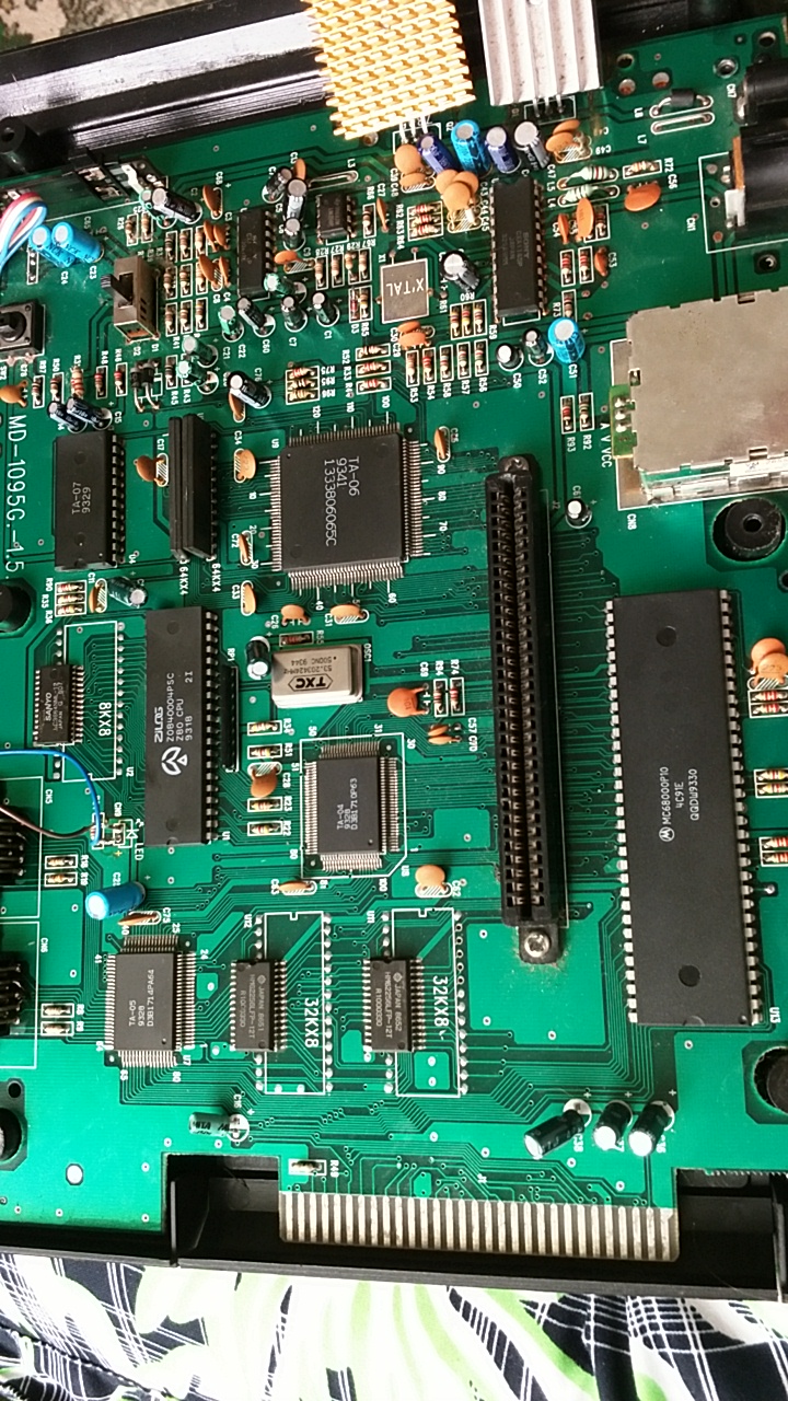

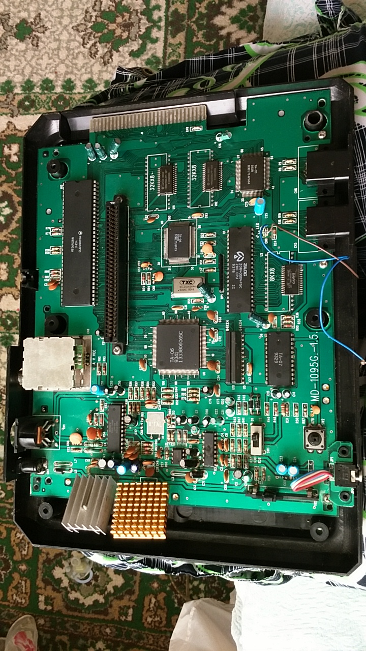

Как мы видим, от разъемов дорожки идут на микросхему ТА-5.
Чё дальше делать я не знаю, где то мельком видел обсуждение что эта микруха как раз работает на управление, но четкого описания там не было.
Далее, скажу что контакты пропаяны на контроллеры с двух сторон, прозванивал мультиметром. Не в разъёмах проблема 100%

QUOTE (GunGrave33 @ Суббота, 10 июня 2017, 13:33)
Добавлено спустя 1 минуту:
Добавлено спустя 6 минут:
если контакты прозваниваются с самого джойстика до ножек микросхемы, то думаю проблема в ней , хотя такое первый раз встречаю может на микросхеме контакты просто подгнили, ну если что такая микросхема у меня есть.
