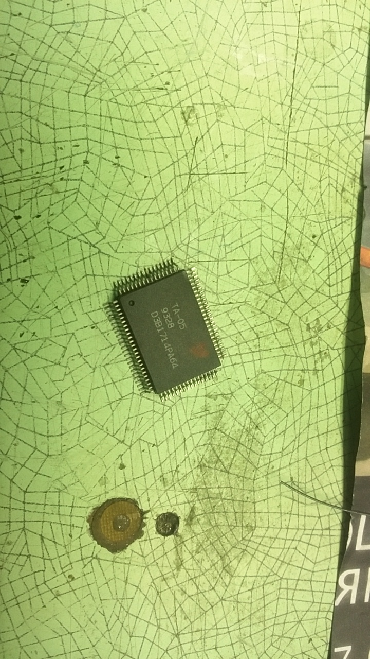

Сегодня начинаем эксперимент по пересадке микросхемы TA-05. Спонсор операции товарищ bel_pinsk.
Сложность состоит в том что бы микросхему выставить на плате ровно и все ноги-выводы совпадали. Поэтому выравниваю каждую сторону и припаиваю по 2 ноги..
Собственно это я уже сделал. Осталось запаять остальные.
На фото родная микруха которую снял с помощью фена паяльной станции Lukey 702.
Вечером узнаем результаты эксперимента
Добавлено спустя 2 дня 23 часа 2 минуты:
Всем здравствуйте! Проверил вчера вечером приставку. Результатом удовлетворен 50/50. Частично не работали оба порта джойстиков. Сейчас первый работает полностью, второй стал работать хуже чем было. Вообще теперь ничего не понятно...
