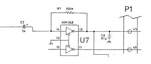

QUOTE (Mutronics @ Воскресенье, 01 ноября 2015, 13:25)
Подтверждаю действительно фон пропал, интересно для чего был таков непонятный ход инженеров.
кто-то из тех инженеров пытался просто скопировать как было в оригинале, но что-то пошло не так и кто-то где-то дальше ошибся при повторе.
вот что было в фамиконе. звучок идёт через импровизированный усилитель на логическом инверторе. такой вот хак схемотехнический.
ну а, т.к. при постройке одночипной микросхемы наверно забыли про потребность в этом усилителе для звука и что-то криво внутри развели , поэтому туда и летит через наводки всякое говно в виде шума.
кстати, знаменитый gimmick!, который с sunsoft5b, там тоже звук идёт через аналогичный "усилитель" встроенный в сам маппер. однако, никакого шума там нет (хотя, на 100% не уверен, но не должно быть)
