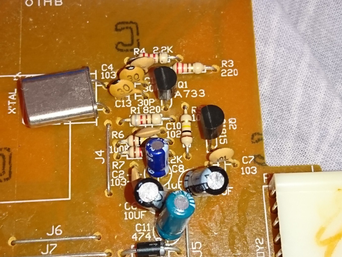

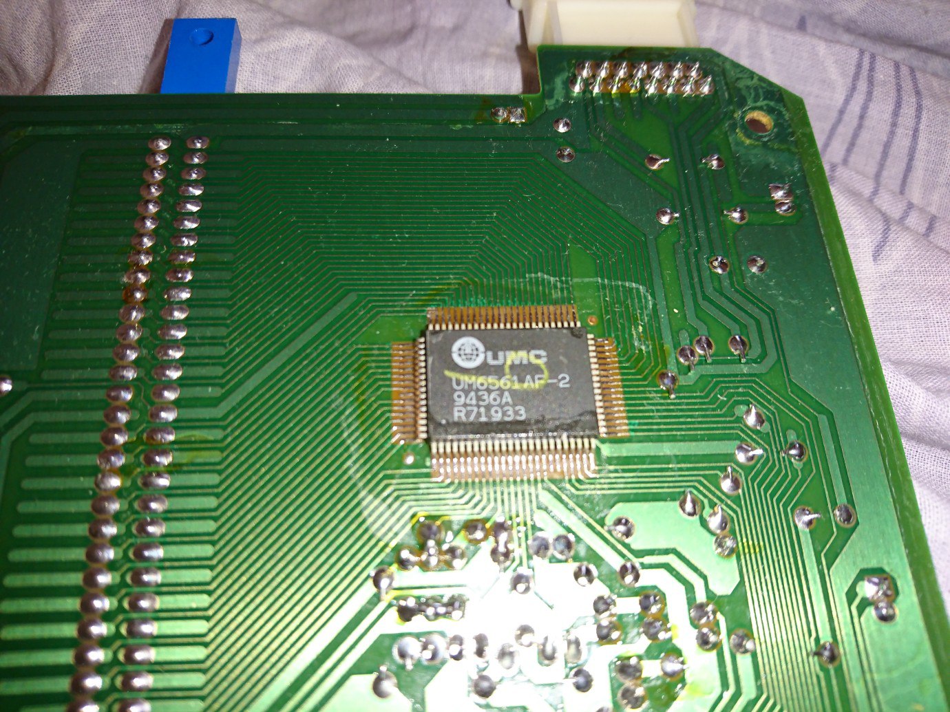

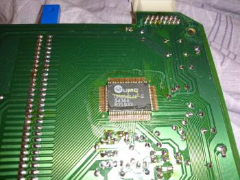

Присоединённое изображениеПрисоединённое изображениеПрисоединённое изображениеРазобрался благодаря azumi.
Фото с чипом и второе фото то что нужно вырезать и все отлично работает. Шума нет.

Zdevil   Мужики такая же проблема с классик 2. Обновите фот...   Среда, 02 августа 2017, 18:09
Zdevil   Присоединённое изображениеПрисоединённое изображение[attachmen...   Среда, 09 августа 2017, 14:47
