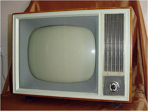

http://www.bugaga.ru/uploads/posts/2011-01/1295971980_27.jpg
Добавлено спустя 52 секунды:
Кто пользуется как картинка четкая?
