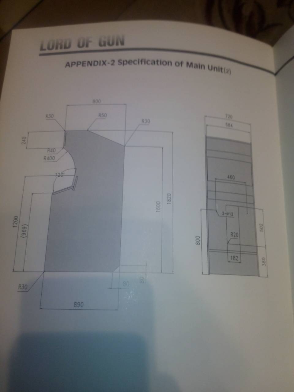

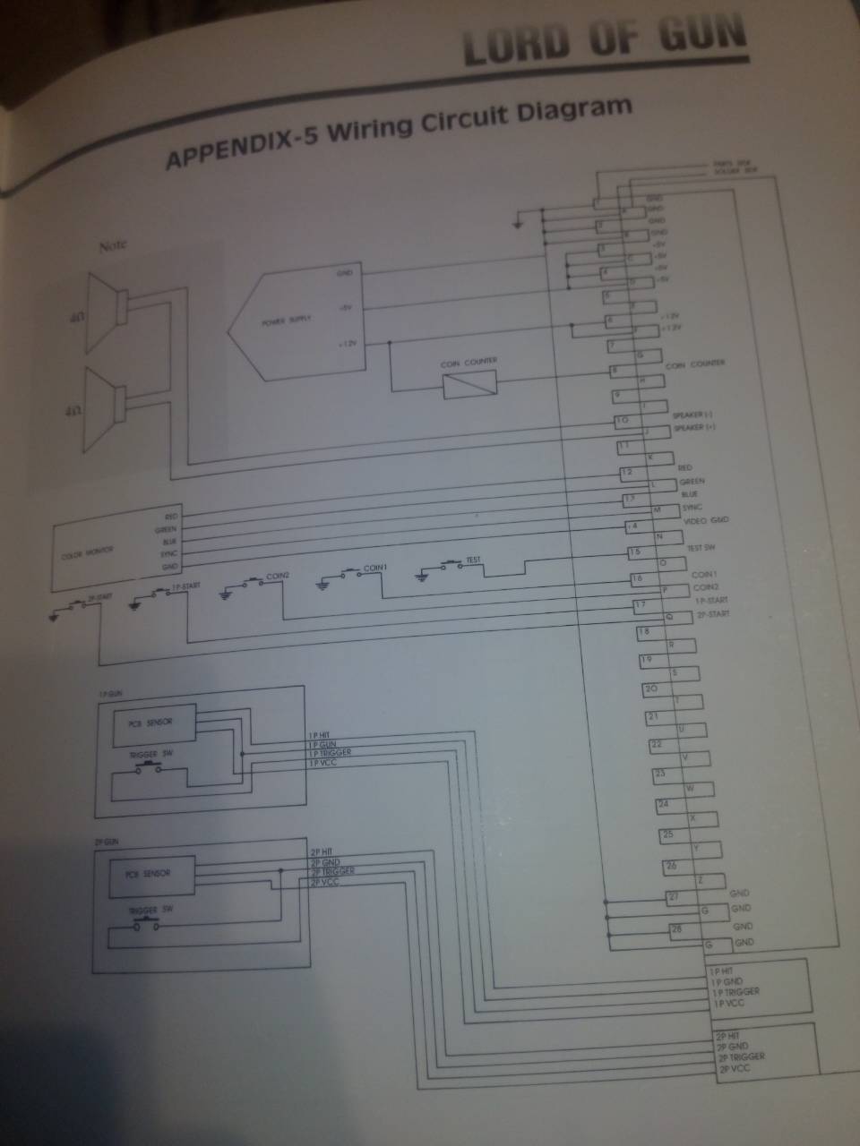

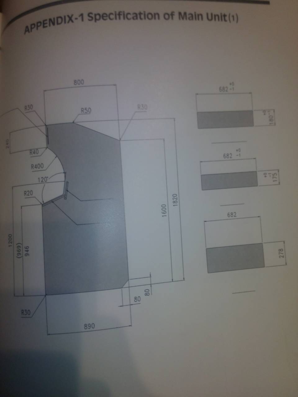

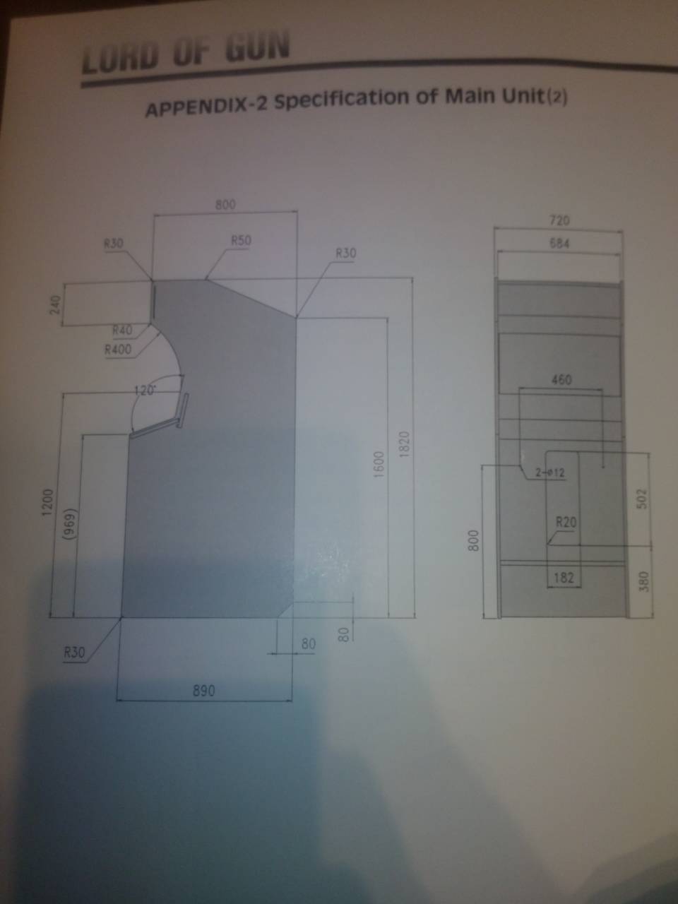

Пользуйтесь на здоровье))
Это из руководства оригинального лорд Гана
Сообщение отредактировал DEN6666 - Четверг, 28 сентября 2017, 18:15
