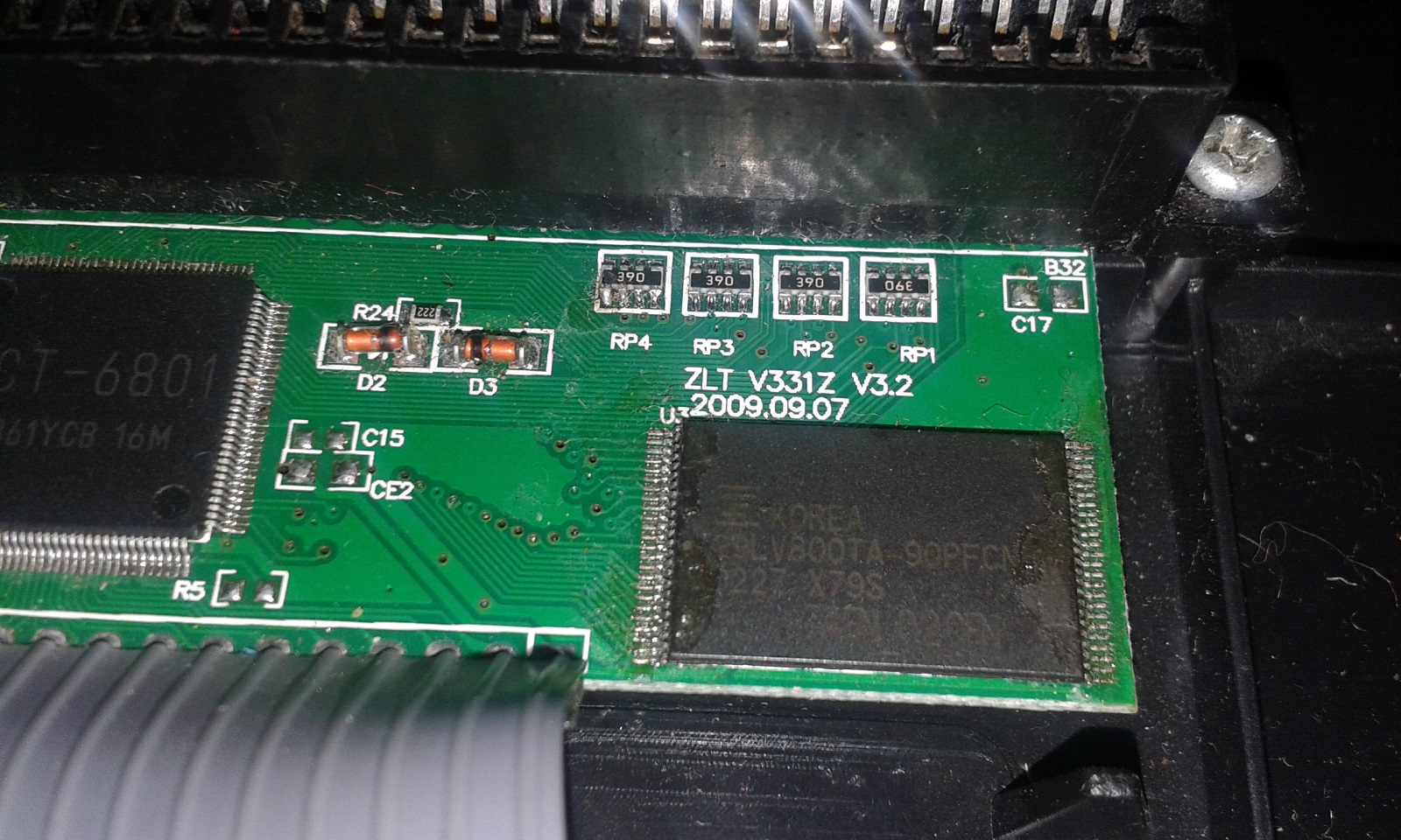

Всем привет, имею клон Sega Mega Drive 2 MK1631-16
Сгорел блок Питания. ищу замену
Пытался запускать от 12V 1.0A и в итоге черный экран mad.gif sad.gif sad.gif sad.gif
Чип:TCT 6801 Z861YCB16M
На плате где порт под питание и видео (Z0090528 ZLTAV02ST)
Чем можно заменить и какое он требует питание?
Жду ответа. Заранее огромное спасибо !!!

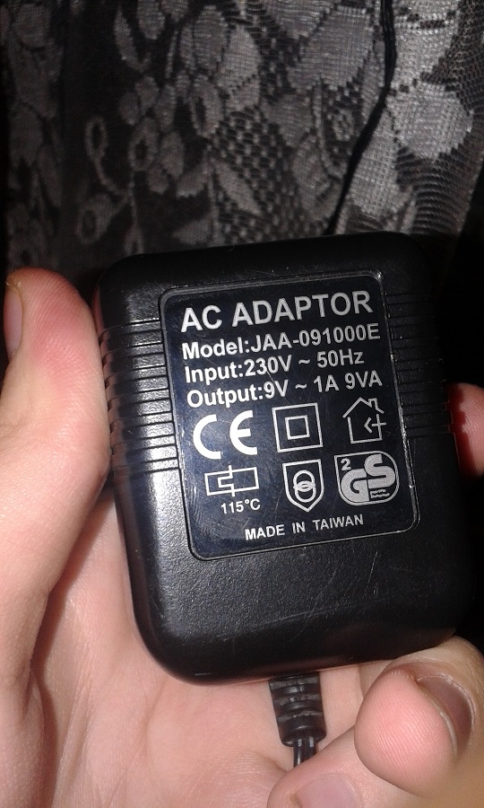

Вот этот блок питания подойдет?
Добавлено спустя 12 часов 12 минут:
При подключение бп черный экран "НЕТ СИГН" (у меня телевизор samsung) при отключении блока питания на секунду видно белый экран (белый шум). в чем может быть проблема?
