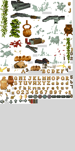

Лара сдалась. Шрифт из пираточки для PS1. Есть весь заглавный кириллический алфавит, кроме Ё и Ъ.
Из-за ширины шрифта текста на экран помещается меньше, чем хотелось бы.
В теории, можно поднапрячься и добавить строчную кириллицу, которая поуже, но места на весь алфавит в любом случае не хватит. Поэтому вижу единственный выход - пожертвовать частью заглавных букв в пользу строчных, но для этого нужен полный перевод текста, чтобы понять, какие заглавные можно пустить под нож...

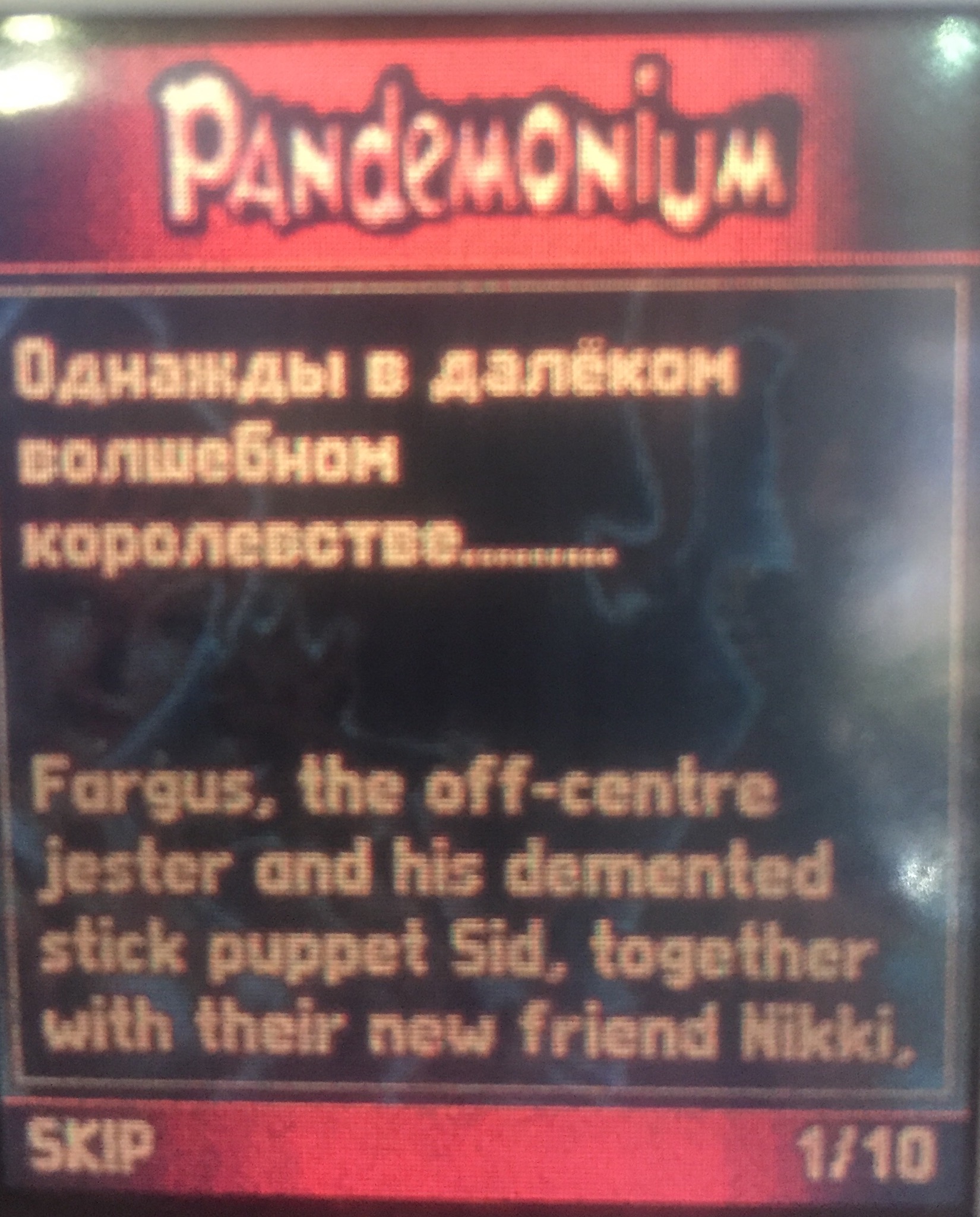

lps   Немного пандемониума.   Воскресенье, 21 января 2018, 18:32
