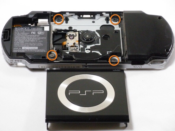

Не буду плодить темы, спрошу тут. На PSP 2000 решил запустить игры с дисков. Сначала всё было окей кроме дикого шума иногда. Какой-то скрежет в некоторые моменты (при переходе на другую часть диска, может, или при его остановке, я уж не знаю). Но вроде работало всё. А тут вставил диск, играю, и вдруг PSP спрашивает, закрыть ли игру. Теряет диск, будто я его вытащил. Потом снова читает, и снова теряет. В чем проблема может быть?
Лазер медленно умирал (оттого и шумы), умирал, и потом совсем умер. Не может прочитать определенный участок и предлагает закрыть игру hmm.gif
Есть и второй вариант - глючит концевичок (возможно, засорился), в который должна упираться крышка привода, прижимая UMD, при закрытии. И псп думает, что кто-то постоянно открывает крышку))
Он находится в углублении, аккуратно справа от шпинделя (грибочка)

QUOTE (vladis25 @ Вторник, 19 декабря 2017, 11:52)
Второй вариант прекрасно лечится изолентой - просто заклеивай язычок и проблема исчезнет.
Сам сталкивался с этой проблемой
