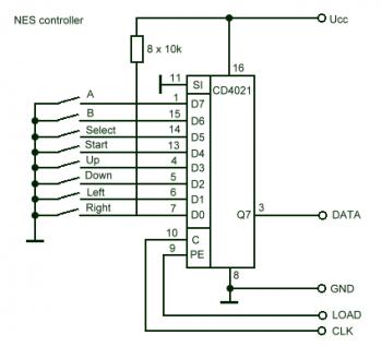

Destro
post Понедельник, 19 февраля 2018, 16:46
Сообщений: 193
Регистрация: 31 мар. 2009
Из: Ставрополь
Пользователь №: 31 281
Вот схема оригинального контроллера.

Destro   Сделай фото платы, на которую собираешься перепаив...   Пятница, 16 февраля 2018, 18:05
xucc   Спасибо! :) сделаю фотографию. Правда я все-...   Понедельник, 19 февраля 2018, 08:16
Destro   Ну если ты припаивал их напрямую к центральной пла...   Понедельник, 19 февраля 2018, 12:51
xucc   Посоветовали еще подтянуть data (8) и latch (12)...   Понедельник, 19 февраля 2018, 13:29
Destro   Вот схема оригинального контроллера.   Понедельник, 19 февраля 2018, 16:46
