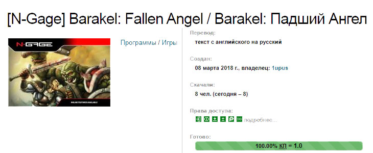

Вот в контексте RU, это Barakel:
Добавлено спустя 2 дня 18 часов 5 минут:
Вот вам и Баракель. С восьмым марта.
283 строки, 14,5 кило текста.
http://notabenoid.org/book/72844
Добавлено спустя 3 дня 23 часа 50 минут:
Ну вот и всё!
Добавлено спустя 4 дня 21 час 55 минут:
Куча косяков с переносами, которые нужно будет расставить вручную. Но это мелочи.
