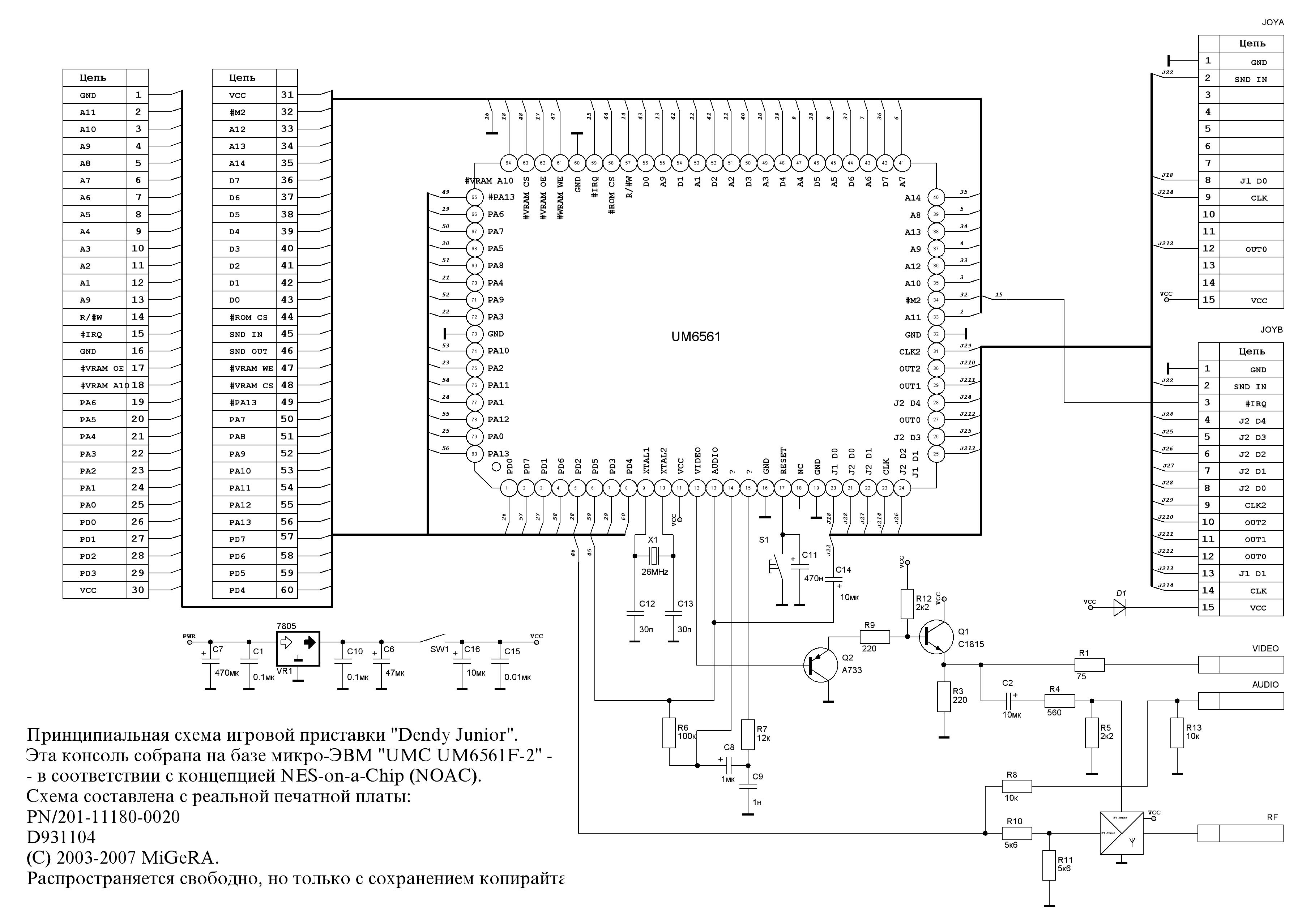

в копилку к другим версиям: (может уже предлагали такое)
порты i/o стали реагировать на статику. а может даже где-то пробило какие-то защитные диоды. из-за этого сыпется мусор в порт при чтении. проверить можно руками, поводить на небольшой расстоянии между входами на плате. если реакция есть, то вероятно оно.
если это действительно пробой, то оно может начать прогрессировать дальше, останешься вообще без портов. (было такое на однокристальных сегаклонах, пару раз перепаял микросхему на новую, потом забил и выкинул). по-разному вобщем. причину пробоя неискал, т.к. это была приставка детей у знакомых.
совет про подтягивание дал хоть какой-то результат?
Добавлено спустя 10 минут:
QUOTE (xucc @ Понедельник, 26 февраля 2018, 07:39)
При первом включении изображение появилось на пару секунд, а потом все исчезло. И более не включалось. Допаял транзистор С945 с резистором, вместо перемычки - изображение появилось, но теперь почему-то разрешение экрана постоянно меняется. То увеличивается в высоту, растягивая картинку, то сжимается. Не понимаю, в чем причина.
ммм. ты бы лучше отдельный усилок для видео-сигнала сделал (или так и делал?), например по схеме денди-классика (там 2 транзистора почти любых, хоть котэ315 и несколько резисторов).
просто источник чахлый, телевизеру нужен аналоговый сигнал подходящего уровня, а там 75Ом резистор стоит(по регламенту) на входе, вот его и колбасит. а если собираешь по схеме на плате китайцев, то для начала срисуй её и ищи чего там нехватает. обычно проще замутить своё, чем разбираться в этих китайских дырках и микродорожках.Присоединённое изображение
