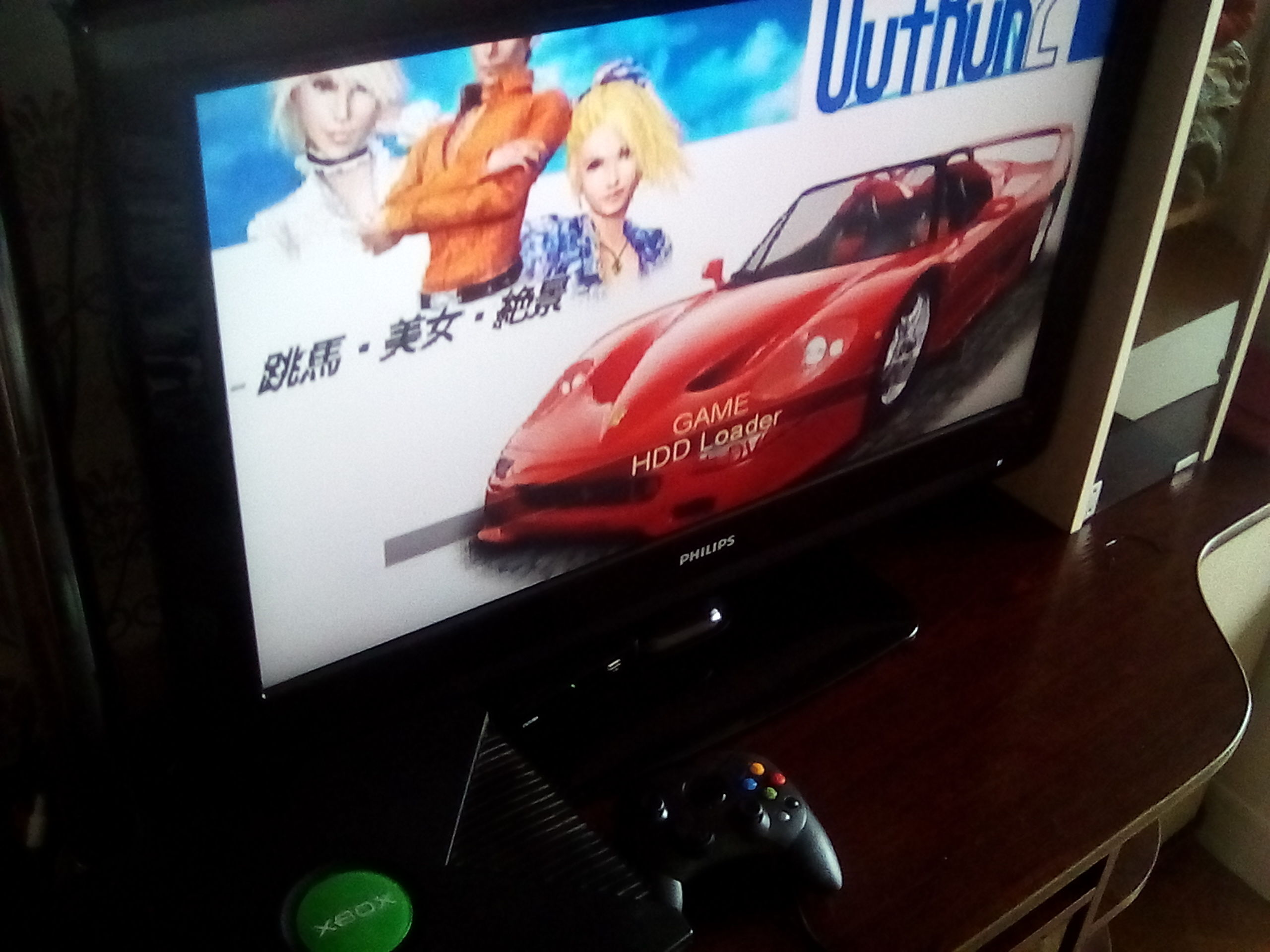

Недавно знакомые разбирали старые игровые автоматы, а внутри них оказался прикрученный XBOX на куске фанеры.
Консоль чипованная(внутри смотрел, небольшая красная плата с двумя проводками) и с софтмодом(стоит EvolutionX только там почти все пункты кроме HDD Loader и игры Outrun заблокированы). Привод скорее всего убитый(открывается через раз, вставлять туда диски не пробовал, нет под рукой). Вроде где то читал что если консоль чипованная, то ей по барабану какой винт суют - залоченный или нет, так ли это? Узнать версию дэшборда или ядра невозможно - не доступны пункты меню. Есть способы закинуть туда игры?
Кстати, антиспам говно.
Тему так и не смог запостить.
P.P.S антиспам конченный. Я не могу фото выгрузить, мда.
