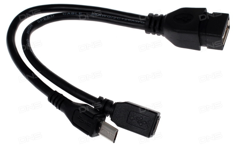

Добрался я до версии 2,30. Почитал коменты, увидел, что возникают разнообразные ошибки, все ищут какие то инструкции. Сам выше высказался против всего этого шаманства )) Но жилка исследователя не дала спокойно сидеть и решился еще раз на свой страх и риск прошить свою снеску. Воспользоваться флешкой ибо это все таки удобнее(наверное))).
Сходил в ДНС и купил самый дешевый кабел OTG (лень с китая месяц ждать). Приобрел Кабель OTG Cablexpert micro USB - USB черный, цена вопроса 150р.
Так как винда свежая, хакчи не обновлял, а установил новый. Единственное, что не установились почему то папки: folder_images, patches и user_mods. Их скопировал из старой версии, благоразумно сохраненной полностью. Из за отсутствия папки user_mods не устанавливались(перетаскиванием в окно архивом) моды с retroarch_with_cores.zip. После добавления папки все заработало.
На всякий случай полностью удалился с консоли и проверил данный факт на телевизоре, все нормально.
Подключился и сделал все как написано в USB storage guide от Кластера ( https://github.com/ClusterM/hakchi2/wiki/USB-storage-guide ). Текст я не переводил полностью, иначе некоторые моменты непонятны, переводил кусками, где не хватало знания английских слов, с помощью браузерного переводчика.
И вот чудо, все работает. Ни каких ошибок, ни каких глюков. Проверил игры NES, SEGA, SNES все работает. В настройки ретроарча не лазил.
Кстати не стал снимать галку с оригинальных игр, они тоже записались при синхронизации на флешку. И что приятно со всеми сохранениями.
Отсюда вывод. У кого возникают ошибки, ребят, вы что то сделали не так, чес слово. Прога рабочая. И никакого дополнительного "guide" не нужно.
Теперь при добавлении или удалении игр пользуюсь только флешкой.
