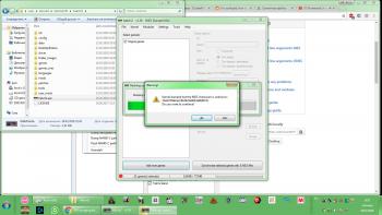

в общем, наделал я делов, сделал откат через хакчи, загрузил оригинальное ядро. вроде как сбросил до заводских настроек.
теперь флэху читать отказывается.
версия хакчи се 1.1.0
есть идеи как починить?
по моему что то где то поломалось

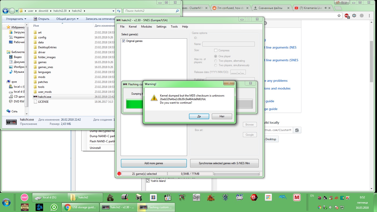

попробовал использовать хакчи 2.30.
после нажатия flash custom kernel через некоторое время вылазит ошибка.
проигнорировав ошибку, я начал устанавливать модули для других платформ.
для теста закинул на флэшку игру от сеги, гб, гба и снес.
после запуска приставки на телевизоре висела надпись please wait. минут 5.
после этого включилось меню, я зашел в папку со своими ромами, но запустился только ром от снес.
пробовал еще раз установить модули из архива ретроарх, но результат не изменился.
