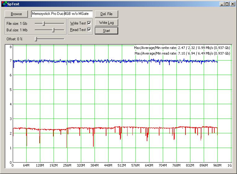

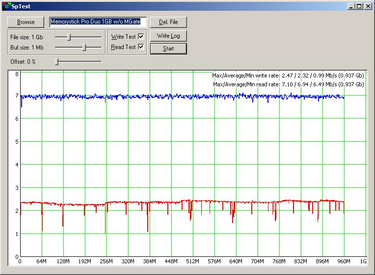

Первая картинка MS 4GB Сонька с Magic Gate подключенная к PSP
График по записи ровный с минимальными выбросами.
График по чтению тоже ровный, но на первых 200метрах понижена.
Второй график MS 1GB Сонька без Magic Gate подключенная к PSP
Выбросы по записи более чем на 30% вниз примерно 10 штук говорят о
том, что контроллер во время записи "задумывался" и скорее всего это
происходило из-за некачественного флэша.
Кстати низкая скорость может быть объяснена двояко:
Возможно плохие чипы FLASH и времянки специально замедлены,
или просто предыдущее поколение технологии чипов.
Зато по чтению те же самые 7 мегабайт в секунду и даже лучше чем на
оригинальной MS

на 4GB характеристики для первого гигабайта
Write Read
Max 4.15 6.75
AVR 3.98 6.35
Min 3.48 5.20
на 1GB характеристики для первого гигабайта
Write Read
Max 2.47 7.10
AVR 2.32 6.94
Min 0.99 6.49
при этом минимальная и максимальные значения это пиковые показатели,
которые были зафиксированы, и они могут быть совершенно не связаны
с самой флэшкой, а могут и быть связаны

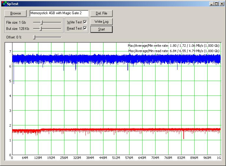

Третий график все таже 4гбайтная оригинальная Сонька.
И цифирьки для нее
Write Read
Max 1.80 6.84
AVR 1.72 6.55
Min 1.06 4.79
И они однозначно хуже чем у китайской поддельной гигабайтной карточки.
